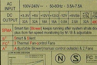

#1 Příspěvek od sr71 »
Poslední dobou se lze často setkat s PC zdrojem, který má dvě nebo i více +12V větví (dokonce je to požadováno ve specifikaci ATX od verze ATX12V ver2.0), mám tady rozdělaný Seasonic, který by měl mít 2x +12V, ale oba výstupy jsou až za společnou toroidní tlumivku sloučené a rozdělují se až za ní a to tak, že každý z výstupů je veden přes samostatnou tlumivku - cca 5závitů na feritové tyčce - tím vzniknou ty dvě větve 8O (jedna pro 4pin pro pomocné napájení desky, druhá zbytek). Získá se tím něco?

odpor drátů s tímto snad moc nesouvisí, jde o to že tyto zdroje mají rozdělené větve údajně proto, aby se zvýšila zatížitelnost +12V, viz např štítek v příloze
(54.01 KiB) Staženo 100 x

Je to o té normě, nedovoluje mít jeden výstup 12V 36A, maximum je 12V 20A, tak jsou tam dva 12V 18A :roll:

#7 Příspěvek od sr71 »
jen mě tedy udivuje, že i takový výrobce zdrojů jako Seasonic (podobné řešení jsem viděl i u Fortronu) používá takovéto řešení, kdy se vlastně jedná o oddělení pouze na štítku - fyzicky tam nic oddělené není
