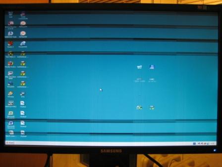

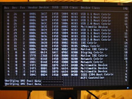

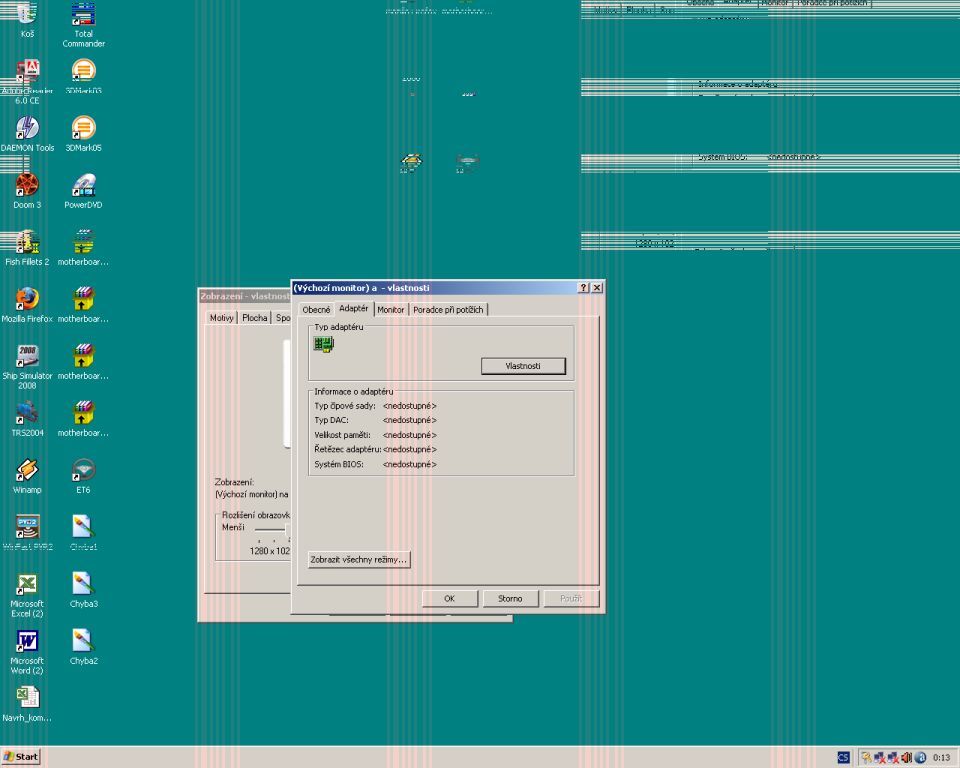

Zdravím Vás všechny. Mám potíže se zobrazováním na svém novém počítači. Příčinou problému se zdá být grafická karta N Vidia GeForce 9800 GT, nebo základní deska Gigabyte EP45-DS3. Oba komponenty jsou zcela nové a počítač běžel spolehlivě až do chvíle, kdy technik UPC resetoval počítač, neb se kousnul. Dokončoval zrovna instalaci připojení internetu a po restartu internet už běžel. Následně jsme ale oba nevěřícně zírali na monitor, cože tím chce "básník říci", viz příloha. Je mi jasné, že technik je v tom nevině. Od té chvíle nepomáhá žádná "softwarová léčba" v podobě nových ovladačů jak desky, tak ani grafiky. Kartu jsem proto vyjmul a zkusil funkci v jiném PC. Bez potíží. Protože ihned po spuštění počítače jsem neviděl žádný projev vady, kartu jsem opět vyjmul a tím test skončil se závěrem, že bude patrně vada v desce. Po navrácení do původního počítače se vada opět projevila. Grrrrr! Zkusil jsem tedy pomocí jumperu resetovat BIOS desky a ... úspěch! Nainstaloval jsem tedy ovladač a pro jistotu zkusil 3DMark05, abych ji trochu "zatopil". Počítač zamrznul a jediným východiskem byl RESET. Po restartu Opět vada. Dokonce ani aktualizace BIOSu nevedla k nápravě. Tolik vysvětlení. Viděl jste to někdo někdy? Myslím, že je na vině Grafika, proč ale pomohl reset BIOSu? Grafika, nebo deska?! Díky, Marťoušek.
Zkopírovaná plocha do schránky - pruhy asi nejdou zkopírovat.

Foceno, jinak nejsou vidět ty pruhy.

Ihned po restartu...

Mno vetsinou kdyz jsou v obraze takovyhle artefakty tak bejva bud KO GPU nebo pameti na grafice . . . aspon teda co sem se setkal :wink:

Mám tady jednu Invidia geforce4 z kompu co v něm odešelo pár kondů a chová se taky takhle podobně. V jiným PC je obraz bez vad ale jen do doby než nainstaluju ovladače ke kartě a dám třeba 75Hz.Pak už to dělá tyhle podobný vady v obraze jako máš ty.
Neřeš to a kup si jinou.

Je to pouze grafickou kartou. Chyba je v její paměti, to sám nespravíš :wink:
