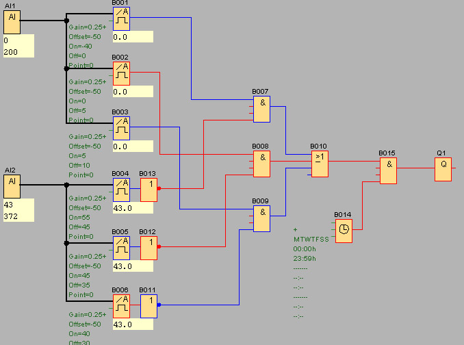

chtěl bych poprosit zkušenější uživatele o malou radu.
S programováním Siemens Logo! zatím umím jen základní věci.
Je mi jasné, že tu nikdo nemáte čas, aby mi radil nějaké postupy. Jde mi tedy jen o to, aby jste mi řekli, zda můj požadavek je pomocí tohoto zařízení možný či nikoliv.
Nebudu přesně vypisovat o co jde. Podle toho co napíšu to snad bude jasné.
Budu mít dvě čidla. Jedno venkovní a druhý bude měřit vodu.
Jedno čidlo bude podle své teploty nastavovat spínací rozmezí čidla druhého. Uvedu příklad. Základní hystereze bude nastavena na spínání 35-45 stupňů. Takto by to bylo, kdyby na druhém, venkovním čidle bylo 0-5 stupňů. Když na venkovním čidle bude 5-10 stupňů, posune se hystereze na druhém čidle, které bude ovlivňovat spínání na 30-40 stupňů. A naopak, pokud bude venkovní teplota -5-0 stupňů, hystereze spínání bude 45-50 stupňů.
Zkrátka, potřeboval bych ovlivnit podle venkovní teploty ohřev vody (tepelné čerpadlo).
Jak jsem již napsal, stačí mi pouze napsat, jestli je to pomocí Loga možné. Nechci jen nad tím trávit hodiny a pak přijít na to, že to možné není
Mnohokrát všem díky za odpověď.
