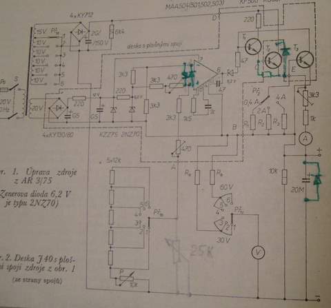

Zde máte originál připomínky .Rad jsem se držel a nelituji

Příspěvky: 20882
#14 Příspěvek od BOBOBO »
popis problému
(40.49 KiB) Staženo 163 x
(28.97 KiB) Staženo 202 x
