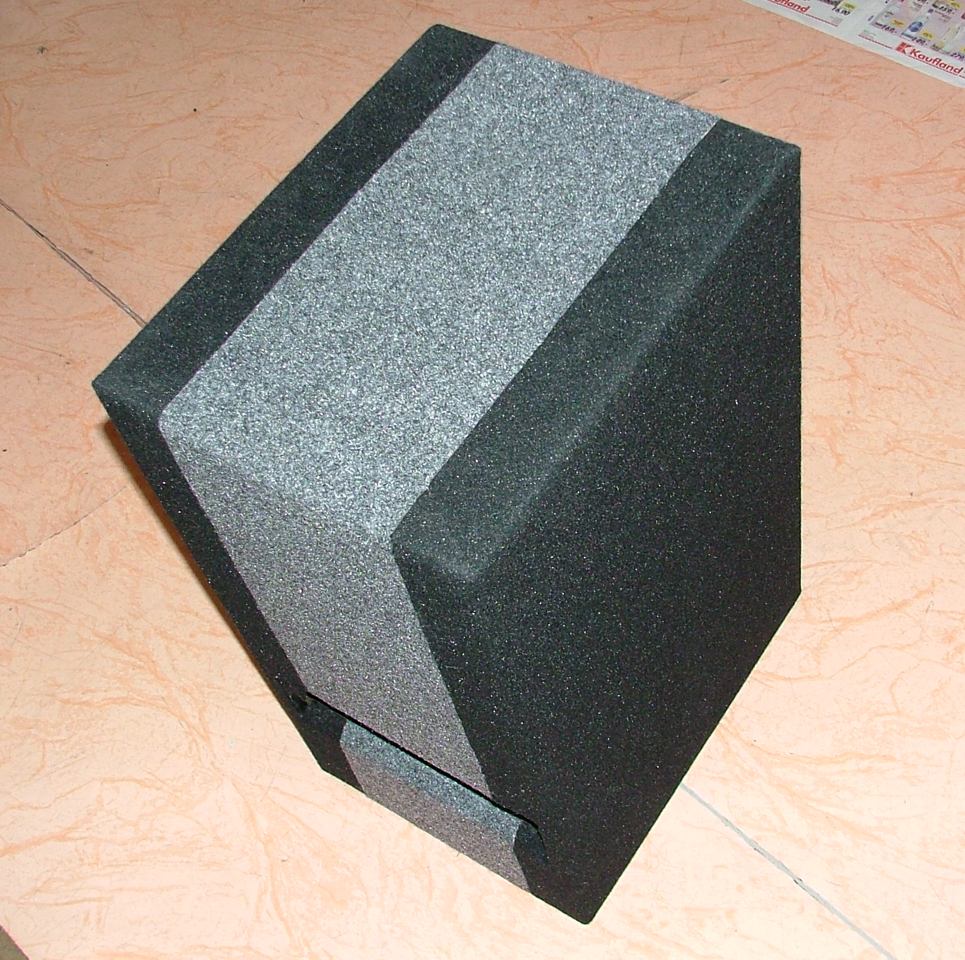

Ponukam ti novy sub s reprom Hertz ES250 za 2700Sk, komplet hotova okobercovana bedna, zvukom jednoznacne inde ako tie gebuziny, co si nalinkoval, je to jednocievkovy 4ohm sub. Prikon 250W, citlivost realne 90dB/W.
Pre dalsie info mi pis na makec(zavinac)orangemail.sk
Zapajat 2 cievkovy sub s roznymi vykonmi by si nemal, trapis reprak, neda to ani patricny vykon a este ked na to mas pofiderny zosilnovac, tak toboz.
