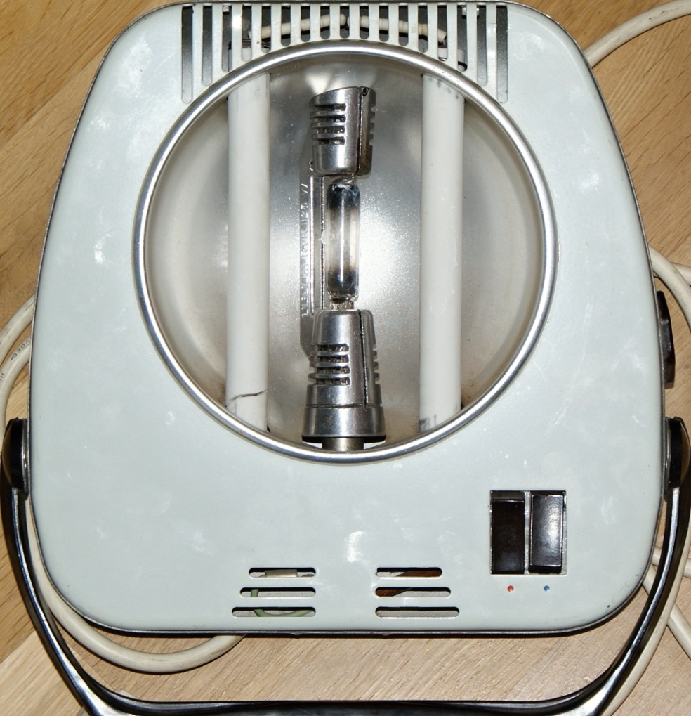

Zdravím ve spolek! Mám doma toto horské slunko, ale při zapnutém UV+IR mu prdla jedna postranní žhavící trubice. Rád bych si sestavil ozařovač UV kde by byla pouze ta UV výbojka Tesla RVK 125W. Nejdřív bych ale potřeboval vědět, myslíte že ta Tesla RVK 125W může být v pořádku (když praskla ta jedna trubice)? Pokud ano, jak jí vyjmu?

Ty topné trubice fungují jako předředníky pro výbojku, takže ta by měla být v pořádku. Pokud vím, tak výbojka by měla být na bajonetu, to znamená pootočit a vysunout.

Proč nevyužít stávající mechanické uchycení ? Jen odstranit odporové předřadníky a vložit do obvodu tlumivku 125 W .

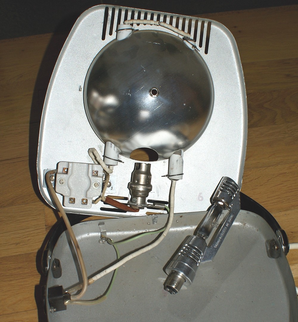

Díky, máte pravdu oba, asi to udělám tak jak říká BOBOBO. Nevíte kde se dá ta tlumivka sehnat za levný peníz?

Jen podotýkám, že tlumivka 125W se ti do toho slunka nevleze a budeš ji muset mít zvlášť. :wink:

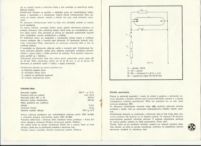

Ozivim tuto temu. Mam podobne horske slnko, asi novsieho datumu, ale rovnaky problem. Jedna IR trubica je puknuta. Stale by sa nieco vazne, ak by som ju zatial len vyskratoval? Cize druha trubica by ostala zapojena v obvode. Kedze o zohnati novej si nerobim ziadne iluzie, napadlo ma zneuzit trubice z grilu v mikrovlnke. Len momentalne som na 2 tyzdne PN, takze sa nedostanem do svojho skladu. Preto by som to vyriesil takto aspon nudzovo. Ide mi hlavne o UV, IR nepotrebujem.

Tú výbojku budeš preťažovať, predstav si tie IR trubice ako je nakoniec v schéme. Obmedzujú prúd výbojkou.
Skôr skús odmerať odpor tej dobrej IR trubice (bude to ale za studena) a nahradiť podobným rezistorom patričného výkonu.

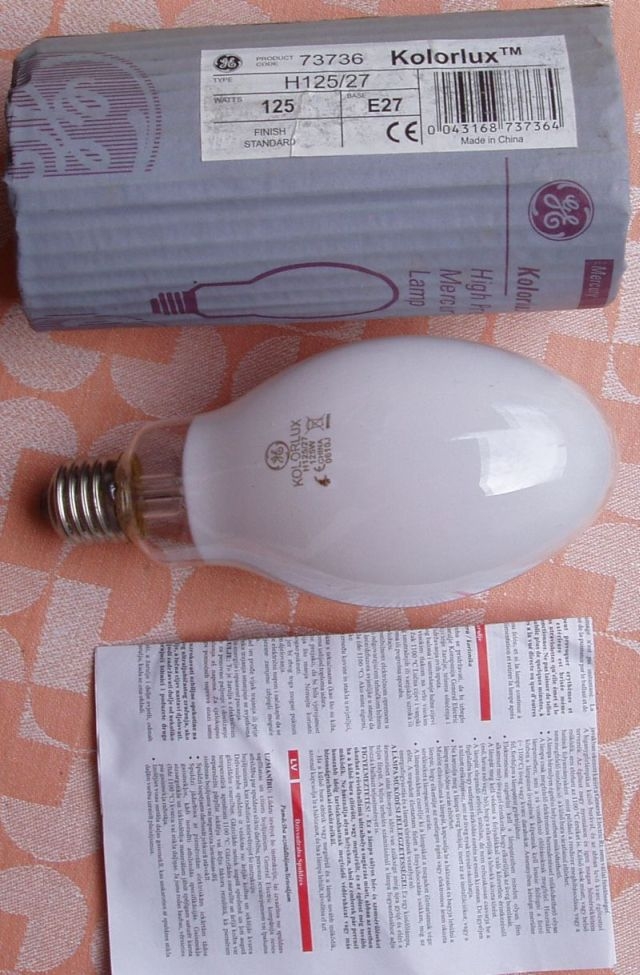

Osvitka pro dps se dá lehce udělat z běžné Hg výbojky, s předřadníkem ze 125W pouličního svítidla - jen odstraněním horní baňky s luminoforem, aby zůstal jen samotný Hg hořák s paticí. Běžně dostupná Hg výbojka je třeba tato:

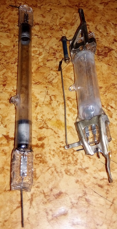

To hranatý je horský slunce Sirius. Na plošáky a mazání Eprom na dvě věci, ty dvě Soluxový tyčky po stranách strašně topí a vše se musí dávat moc daleko, jinak se Eprom i emulze horkem zničí. Obojí se mi už stalo, stačí přešvihnout expozici či zapomenout na čas u Eprom.
Vpravo je 125W hořák z výbojky, co sem dával fotku Sinclair, vlevo je studená výbojka z Teslácký mazačky Eprom co mi ufušovali za flašku v Tesle Holešovice než totálně skončila. Stejně jsem k ní nikdy neudělal předřadník. Nemáte prosím někdo dokumentaci o tý Teslácký mazačky?
