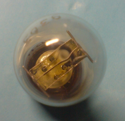

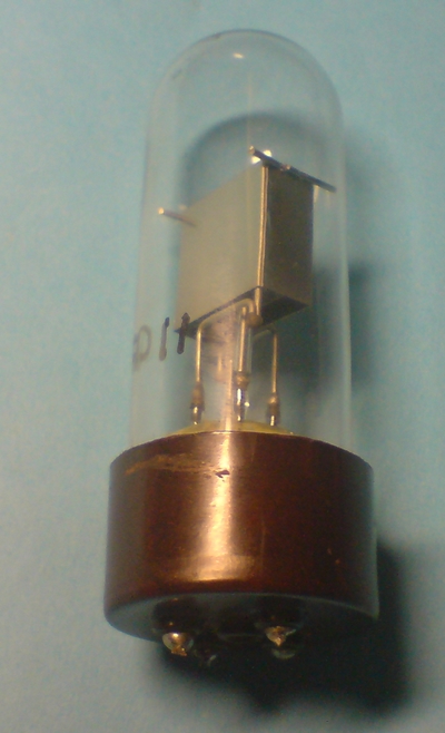

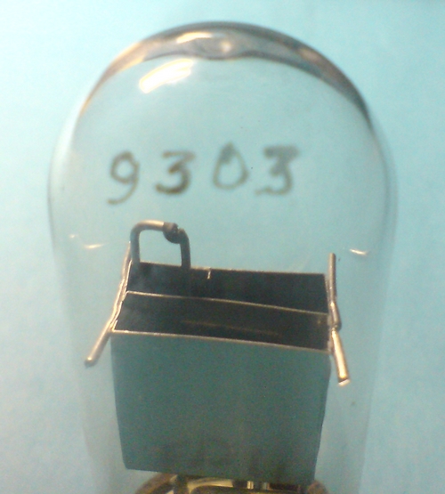

Potřeboval bych vědět, co je tady tohle zač a jak to funguje. Děkuju

Tipujem to na stabilizator - obria dutnavka.

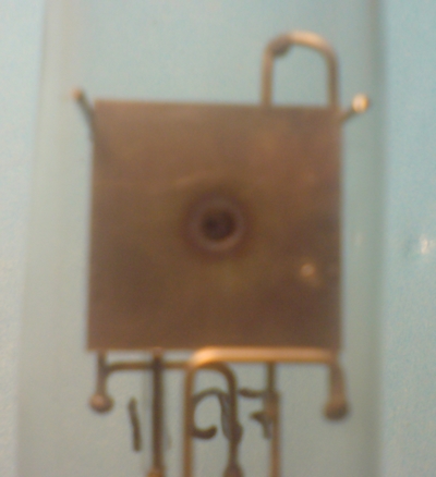

Naco by měl doutnavkový stabilizátor takovou díru v tom "plechu" :?:

To netusim, skus to pripojit na napaticko, cez odpor aspon 500k a meraj, uvidis ci "zadoutna"

Niečo podobné, ale s inou päticou som mal, bolo to dáke čudo, ktoré generovalo UV žiarenie, ktoré vychádzalo práve cez tú dierku v plechu. Na čo sa to používalo, netuším.

hmmm. co si mám z toho vybrat? :D Přinejhorším na ni zkusím připojit nějaké napětí a uvidím co udělá :wink:

To napětí nepřipojuj přímo, ale přes odpor, tak M22 a víc. Jestli je to výbojka nebo neonka, v obou případech by po zapálení výboje došlo k jejímu zničení, pokud bys neomezil proud. Ten odpor to zachrání.

Ešte som si spomenul, že pri tej mojej elke bol papierik s nápisom "Deuterium lampe", takže nič moc zdravé to zrejme nebude.

Díky, asi to vážně bude něco na ten způsob. dal jsem na gůgle Deuterium lampe a pár podobných lamp se mi tam objevilo... :)

Deuterium lampe je zdroj jakýho si vyrovnanýho spektra UV "světla". Když to dáš hledat googlem, vždy skončíš na nějaký stránce, která se věnuje spektrometrii..
Deuterium je stabilní izotop vodíku,
http://www.heraeus-noblelight.com/en/optics-analytics/products-for-optics-analytics/deuterium-lamps.html
http://www.wolflabs.co.uk/Catalogue/PHOTRON_DEUTERIUM_LAMPS.PDF
