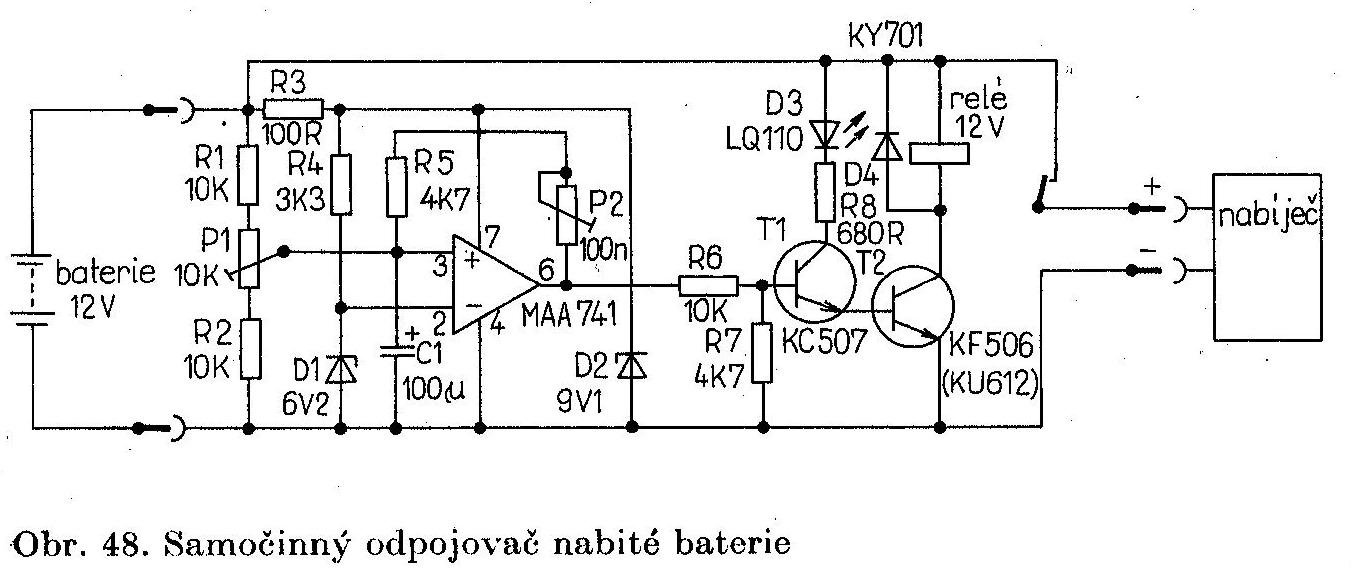

Ta 3,14čovina na Belzově webu je na prd - navíc je přímo spojená se sítí. Tady není potřeba regenerovat knoflíkový stříbrooxidový článek, tady je potřeba odpojovat baterku po nabití na nastavitelnou mez. Něco takového, jako je na obrázku:

EKKAR píše:Ta 3,14čovina na Belzově webu je na prd - navíc je přímo spojená se sítí. Tady není potřeba regenerovat knoflíkový stříbrooxidový článek, tady je potřeba odpojovat baterku po nabití na nastavitelnou mez. Něco takového, jako je na obrázku:
To je samočinné vybíjení baterky po nabití? Problém bude sehnat ten 100n trimr 8O :lol:

Počkej, Andreo - chybička se vloudí i Tobě... Tohle je od Arendáše/Ručky, a samozřejmě, ten trimr má mít 100kilo neboli M1...

Alino píše:Ďakujem za príspevky.Ano to zapojenie podla Arendáše z knihy Nabíječe a nabíjení som mal onehdy postavené je funkčné.ALE.Čo mi na tom vadilo je velmi ostrá hysterézia odpájania a pripájania aku.Ak sa aku nabil, tak ho obvod spolahlivo odpojil od nabíjača.Stačil ale pokles na aku asi 0.2V a ovod spojil aku s nab.Takže relé neustále cvakalo...
K nastavení té hystereze slouží právě ten Andreou zmíněný trimr 100n - neboli správně M1. Tím se nastaví rozpětí mezi napětím, při kterém se nabíječ od baterie odpojí a napětím, na které musí akumulátor spadnout aby ho relé zase připojilo k nabíječi. jinak ten klidový odběr se dá zmenšit použitím LOW POWER operáku a relé s malou spotřebou - a s tím spojenou úpravou hodnot odporů v děličích tak, aby jimi protékaný proud byl menší. I TL431 jako napěťová reference není špatný. Já to schéma sem nedával jako diktát, spíš jako ideovou návodku, jak by to PRINCIPIÁLNĚ mělo vypadat.

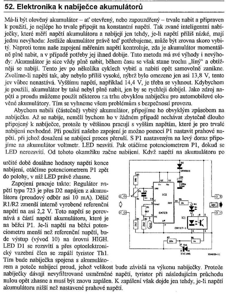

Bobobo - nehovoříme o situaci, kdy je v akumulátoru "nějaká energie" v rozmezí cca 25 - 85% jeho kapacity - ano, v tomto rozmezí je nabíjecí/vybíjecí charka Pb aku natolik placatá, že se napětí nedá použít jako indikátor stavu nabití. Ale my se tady bavíme o stavu, kdy je akumulátor NABITÝ - a to se jedná o nejméně 85% nominálního náboje a tedy stav, kdy se na článku začíná objevovat zvýšené plynování a celkové napětí 12V baterie překročí hranici cca 14,5V. Charakteristika v této části je rozhodně všecko možné, jen ne plochá. Pokud v takovém momentě dojde k odpojení nabíječe, akumulátor se ukončením elektrochemické přeměny "uklidní" a jeho napětí poklesne - pokud se mez pro znovuzahájení nabíjení nastaví na zhruba 12,2-12,3V, nabíječ bude znovu připojen ne ihned po doplynování, ale řádově až po několika hodinách, kdy vlivem samovybíjení napětí opadne. Pokud je nabíječ takový, jak píše Alino, neboli že dodává nějakých 8A, tak pokud bude akumulátor postrádat jen několik %, jeho napětí relativně rychle "vyletí" na vypínací mez a automatika zase vypne - neboli pokud se správně nastaví meze pro vypnutí a nové zapnutí nabíjení, bude akumulátor nabíječkou udržován v cyklujícím stavu a nikdy v něm nebude méně, než cca 80% kapacity. Neboli při automobilovém akumulátoru si po plném nabití relé "cvakne" na chvíli třeba jen jednou za dva dny. To vše za předpokladu, že akumulátor bude k nabíječi připojen trvale - pokud ale budu chodit řádově 3x denně, jestli ještě nabíječka nabíjí, a akumulátor odeberu hned, jak zjistím, že nabíjení skončilo, budu mít plně nabito - podle nastavené meze. Ty meze ale musíš nejdřív správně vybrat na nabíjecí/vybíjecí charakteristice - což ale jak tvrdíš Ty, nelze. Pak ovšem nevím, na jakém základě fungují ty milióny PRŮMYSLOVĚ VYROBENÝCH nabíječek, které používají tento princip k určení momentu nabití a přechodu na konzervační dobíjení...
A tady nabízím další možnost, jak udělat hlídání nabití - odběr v klidu je minimální, spínání nabíjecího proudu je tentokrát bezkontaktní tyristorem, který se musí dimenzovat na maximální nabíjecí proud. Nabíjecí napětí musí být jen usměrněné, bez vyhlazení - jinak se tyristor nebude moci vypnout. Toho textu je třeba si moc nevšímat, původní určení bylo jako regenerační nabíječ - proto ta narážky na napěťovou mez 13,8V atd.
