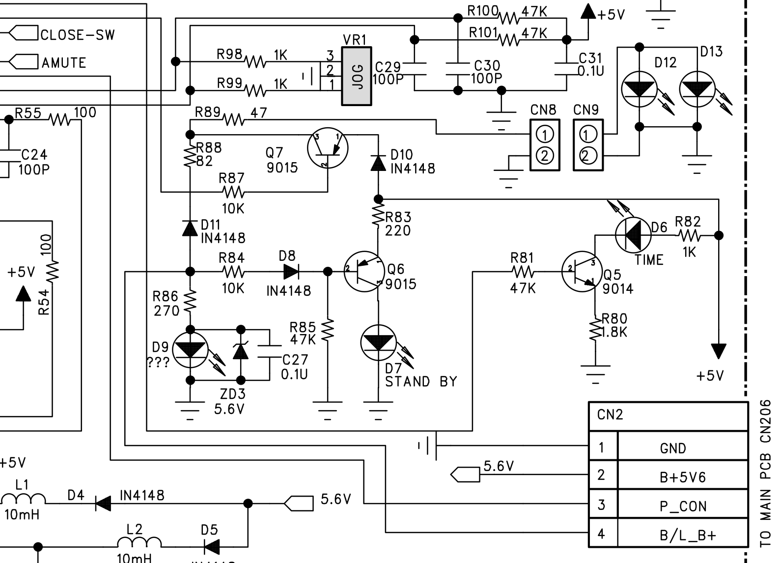

Prosím vás, akú LED by ste dali za D12 (podsvietenie displeja)? Típek predomnou tam napasoval obyčajnú bielu - a viete čo. Podľa part listu by to mala byť DL32ACH , ak dobre pozerám, ale Google mi ju nepredstavil. Dík

Típkovi to svítí? Je s tím nějaký problém?

Preto to mám na stole, že asi nesvieti. Ide o nejakú maminu známu, tak že oprav.
Vyhovela by táto: http://www.avelmak.sk/index.php?lm=1131 ... icle=42987 ?

Podle katalogového listu má typ OSW5S356E1R 3 ledky v sérii. Je tam na to napětí?
