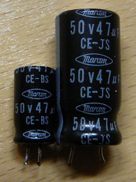

Ví někdo čím se liší tyto dva kondíky? (že velikostí už jsem si všimla :wink: )

Na prvni pohled to jsou jine druhy/typy...mensi CE-BS, vetsi CE-JS. Co to oznaceni znamena? Ten vetsi bude asi urceny do narocnejsich podminek.

Oba jsou z jednoho síťového spínaného zdroje. Měl pět sekundárů a všude byly BS. Ten JS tam byl jen jeden. Zaráží mě ten šílený rozdíl, JS je objemově 5x větší než BS 8O

Andrea píše:Oba jsou z jednoho síťového spínaného zdroje. Měl pět sekundárů a všude byly BS. Ten JS tam byl jen jeden. Zaráží mě ten šílený rozdíl, JS je objemově 5x větší než BS 8O
No tak potom se ta narocnost podminek nejak miji ucinkem a z toho duvodu to nebude...napadla me jeste jedna vec. Treba jim ty BS dosly, tak tam vrazili JS.
Tesla driv kdyz ji dosly jedny pouzdra, tak to cpala do tech co mela. Jestli tohle neni ten pripad :D
A o te firme jsem moc nenasel, ze by mely nejaky katalog na netu :?

Marcon kondenzátory vídavam v CRT monitoroch. Tento obrovský rozdiel, najprv som si myslel, že ten väčší je bipolár, no všimol som si prúžok. Skúšala si ich zmerať? Či sa náhodou nezabalil 470µ do 47µ popísanej bužírky..Normálne vysvetlenie ma nenapadá..Zaujimavé :wink:

Ta bipolarita a jiná kapacita mě také napadly, ale oba jsou polární a oba mají 47uF (+/-3uF).

Není ten větší na vyšší teplotu?

Alebo vyssia zivotnost alebo nizsie ESR.

já bych kromě nízké impedance to hlavně tipoval na vyšší zkratový proud co jsou schopny dodat. Dost možná i životnost.

Budeš je muset rozpitvat, nebo se smířit s tím, že některé věci jsou nevyzpytatelné.

Podle všeho Marcon jako výrobce kondenzátorů by už dávno podle všeho neměl existovat. Kdysi dávno ho měl koupit nippon, takže vysvětlení se bude asi težko hledat.
Třeba se výrobce potřeboval zbavit chemického odpadu. Tak je vyrobil trochu větší... měla bys jsi se do nich podívat, třeba něco najdeš :wink: Že by vánoční překvápko?

Oba jsou na 105°C.
