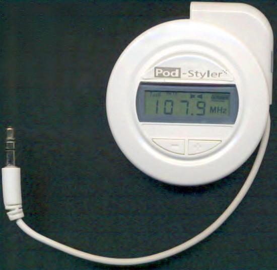

Tak jsem tuhle šel v obchoďáku kolem těch košů, co tam nabízejí všechno od propisek přes čelovky, čajové konvice a Gola-sady až k noname žárovkám. A našel jsem tam tohle, za 350 českých ražby poctivé.
Jmenuje se to Air Vawe Pod-Styler FM transmitter.
Tak jsem to vzal, že to, kdyby něco, vrátím (však už to umím a znají mě, nedávno jsem tam třikrát za hodinu vyměňoval zlomené svorky na autobaterii).
Ale nevrátím to, funguje to i na dvě AAA tužky překvapivě dobře. Nejen v autě, ale i v přenosu TV zvuku na rádio v kuchyni.
V ceně je i napájecí adaptér do autozásuvky, takže ještě ani nevím, jak dlouho v tom ty mikrotužky vydrží.
Je to sice Made in P.R.C., ale chodí to slušně i ve stereu.
(28.49 KiB) Staženo 155 x

Provoz na mikrotužky mi v autě nepřipadá příliš praktické, zvláště když existují transmitery na 12V :D Ale ty jsou trošku dražší. :(
Příspěvky: 21233
#7 Příspěvek od Hill »
Právě proto. že, když jsem používal autoadaptér, mikrotužky to nepotřebovalo.
Edit 20.10.09: má to naběháno celkem 60 hodin jen na ty první dvě alkalinky mikrotužky, ještě pořád to hlásí dobrý stav baterií. A chodí a chodí... (hodiny provozu na autoadaptér nepočítám, ty jsou jaksi navíc).
