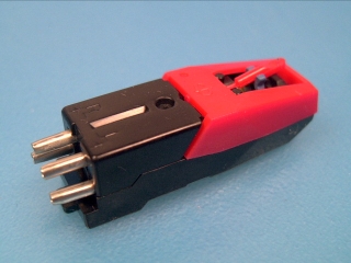

Sehnal jsem gramec Tesla NC430, ale bez jehly. Vrazil jsem tam teda tuto přenosku, kterou jsem zrovna našel v šuplíku (pochází z gramofonu z hifi věže Sanyo - nic horšího jsem nikdy neviděl, gramofon jenom z plastu:)).
Můžu tou přenoskou nějak ublížit deskám? Při nízkém tlaku na hrot při větších basech přeskakuje, ale při větším zas strašně křicí, že můžu desky posluchat i bez reproduktorů :)

Myslím že tou přenoskou degraduješ vlastnosti poměrně dobrého gramofonu. Svislá síla na hrot se nastavuje podle doporučení výrobce. U piezoelektrických systémů bývá vyšší. Pokud ji snížíš ve snaze ušetřit desky tak je to snad ještě horší, protože tyto přenosky mají malou poddajnost a hrot nestíhá kopírovat zvlnění drážky a "vytlouká" stěny drážek.
Kup nějakou magnetodynamickou, je jich na trhu dost, jen počítej s tím že musíš mít na zesilovači vstup pro magnetodynamiku anebo dodělat korekční předzesilovač.

no počkej ! přenoska v příloze na fotce je piezoelektrická. a do NC-430 ? piezo vyžaduje několikanásobně vyšší přítlak (svislou sílu na hrot) a gramec je konstruován pro magneto-dynamickou s přítlakem 15-20 mN (1.5-2g)
není divu že piezo občas přeskakuje drážky. dej si tam nějakou shure, ortofon...půlpalec (12.5mm) kompletní přenoska cca 500.-Kč, menší přítlak, šetří se hrot i deska ale i přenos basů, výšek lepší.

Do NZ430 patří magnetodynamická přenoska nikoli nějaké piezo!!!To si můžeš rovnou propichnout list papiru špendlikem a poslouchat desky vysledek bude stejný,děs a hrůza,dej tam plnohodnotnou náhradu jako je :Gramo přenoska OMB5E / OMB5, OMB-5E ORTOFON,viz foto.
