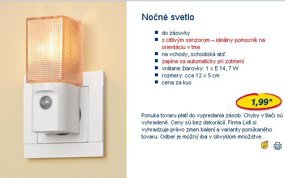

Svetlo pri rozvidnievaní nepríjemne bliká, až nakoniec zhasne. Teraz neviem, či to je normálne a správajú sa tak všetky (mizerná jednoduchá triaková regulácia), alebo je to v mojom prípade chyba. Rovnako sa správa aj so silnejšou 15W žiarovkou. Zatiaľ som neprišiel na to, ako to otvoriť.
Ďakujem za odpovede.

Tam není regulátor, ale obvod pro vyhodnocení napětí na senzoru snímajícím světlo. Akorát holt čínský inženýr nedořešil zpětnou vazbu :)
Tudíž to dělá, to co to dělá. Rozebrat a upravit nebo vrátit.

Svetielko zhasne, tak je väčšie tma, a svetielko sa zasa zapne. Skúsil by som (len pre overenie) priložiť na senzor nejakú clonku, aby nechytal svetlo vlastnej žiarovky.
Edit: Alebo modrý filter, aby neprepustil žltý odtieň lampičky.

Spätnú väzbu to určite nechytá. Skúšané zaclonením senzora pri dennom svetle.
Uvítam najmä reakcie šťastných majiteľov tohoto zariadenia. :wink:

Nešíří se to světlo tím plastem od žárovky k tomu čidlu (senzoru)?

Plast je nepriepustný pre svetlo žiarovky. Senzor (dióda) je nasmerovaný trochu nadol. Takže žiadna spätná väzba. Pre zopakovanie: Je vidno - nesvieti, je tma - svieti, je šero - bliká.

Já si myslim, že když je šero, tak se žárovka rozsvítí, tím osvítí okolí a odraz světla (např. od zdi) to čidlo ovlivní tak, že žárovka zhasne. Tim je čidlo ovlivněno "tmou", žárovka se opět rozsvítí a tak to tedy cykluje pořád dokola.
Je to tedy zpětná vazba, ale není přímo ze žárovky do čidla, ale přes okolí.
Ta elektronika nemá asi žádnou hysterezi...

Je to tou špatnou hysterezí. Elektronika nedovede skokově rozpoznat pouze 2 stavy : je vidno a je tma.

Přesně tohle světlo se mi dostalo od někoho do rukou, že to nefunguje, asi po půl roce provozu, do té doby prý fungovalo dobře. Rozebral jsem to a uvnitř to bylo celé solidně vyhořelé - odešel tyristor plus všechny součástky kolem(mimo filtru) včetně fotoodporu. Bez váhání vyhodit, já bych si něco takového doma nikdy do zásuvky nedal, nerad bych vyhořel.
