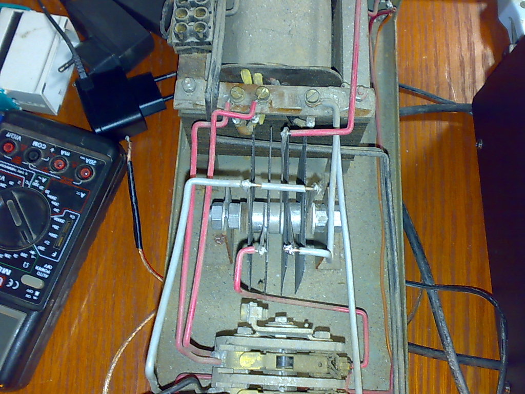

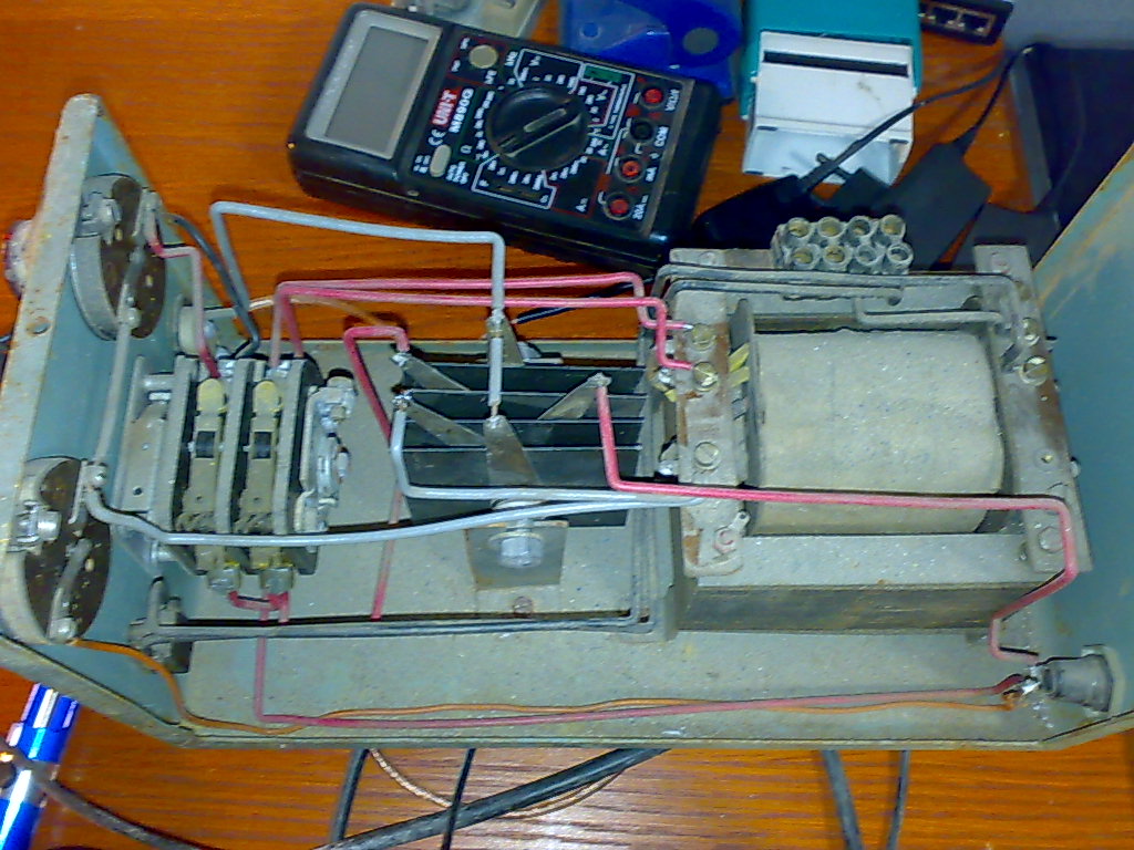

Zdravím zdedil som takúto autonabíjačku len nejak neusmerňuje, z trafáku ide striedavé napatie, ale usmerňovač sa hreje a neusmerňuje, nikdy som nič také nevidel, ako to má vobec fungovať? Tie plechy sú polovodič? :D viď príloha

Tie plechy su selenovy usmernovac a asi je vadny podla toho co uvadzas. Asi musis kupit novy usmernovac, alebo ho poskladat z Si diod na particny prud...

Seleňáky měli výhodu že když se prorazily tak poté si opět vytvořily vrstvičku selenu a jeli dál....

Ovšem ne v případě , že se dostaly k parám rtuti . Selén měl ještě jednu přenádhernou vlastnost pro tato zapojení nabíječek . Spojoval v sobě usměrňovač s předřadným a hlavně chlazeným předřadným odporem . Když dáš Si , musíš dát odpor . Jinak je to pěkná , stará práce , čisté provedení .

Sak ten selen vyhod do prdele a daj tam mostik z 20A diod a basta....

A basta ještě nebude. :) Ještě tam bude muset doplnit omezovací odpor, v nejjednodušším případě. Řádově tak 1, 2 až do 5-ti ohmů, podle toho, na jaký proud ta nabíječka je. Chce to vyzkoušet, aby byla přepínačem regulace zhruba odpovídající původnímu stavu. A ten můstek dát na nějaký chladič.
