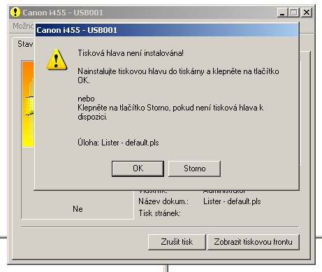

díky za odkaz, bohužel neumím anglicky. Snažil jsem se něco přelouskat slovníkem ale moc to nešlo. Pochopil jsem že mám držet síťové tlačítko, k tomu stisknout 2x pokračovací, přitom by to mělo blikat žlutě a zeleně pak oba najednou pustit. (Prosím o kontrolu překladu)
Jestli jsem to přelouskal správně, tak mi to blikání nejde.
Taky si nejsem jist jestli se to týká hlavy anebo kartridge.
přikládám hlášení

díky za překlad, bohužel chová se to jinak. Vypadá to na popelnici.
