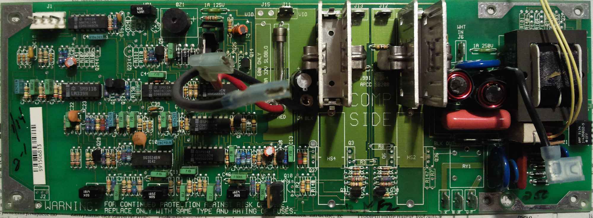

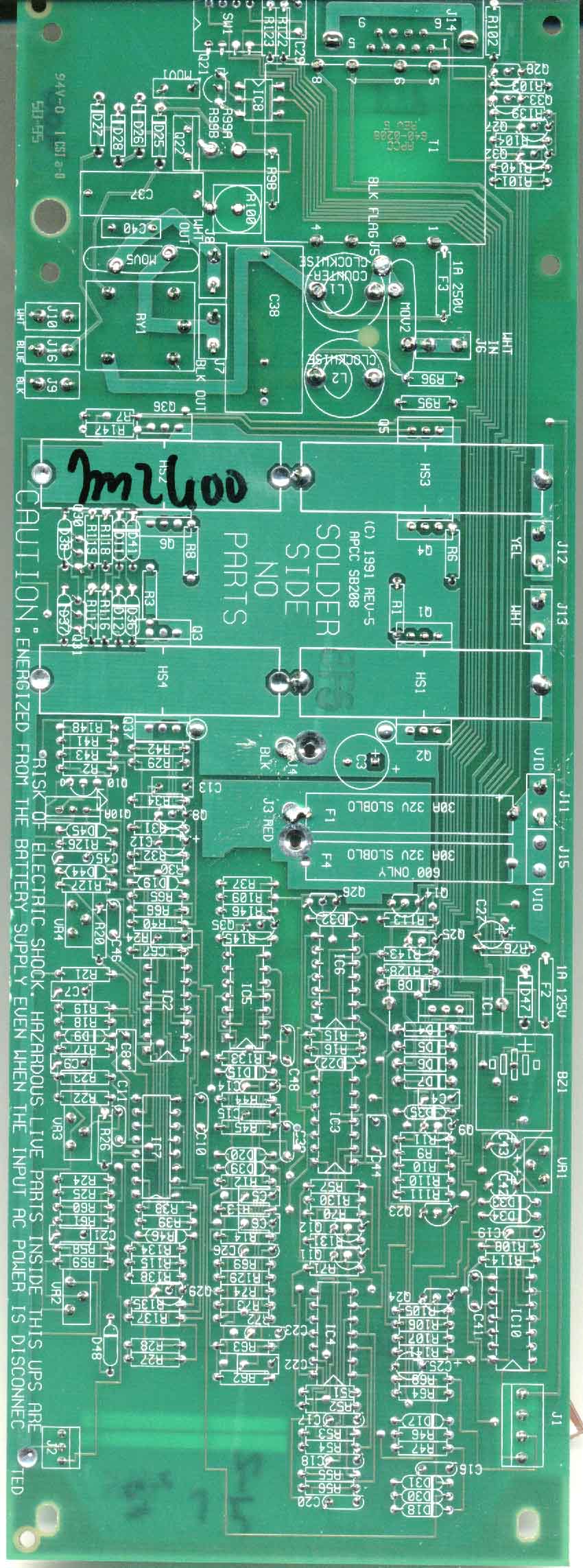

Také číslo som nenašiel. Pripájam komplet foto.
(163.61 KiB) Staženo 134 x
(157.97 KiB) Staženo 179 x

Někde to tam bude hledej.

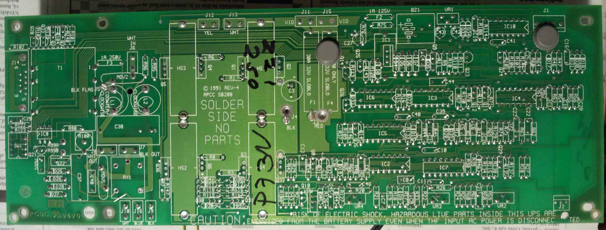

Mám tady totiž úplně novou desku kterou ti můžu přenechat, za nějaký drobný obolus.
Na tvojí desce nemůžu to číslo najít. Hledej, někde tam bude. Na mojí je vyleptaný mědí v okolí trafra T1 ze strany spojů. Zkontroluj si podle mýho obrázku jestli máš stejnou desku; musel jsem ji děsivě zkomprimovat ale snad to bude trochu čitelný.
Taky na tvý desce chybí dlouhý žlutý fousy který vedou od T1 ze strany součástek a jsou označený jako odpor R99A a R99B.Tento odpor, neboli přívody k němu se nachází vedle Q22, MOV1, a SW. Pokud je tam nemáš, je to buď nějaká divná deska a nebo je někdo ucvakl.
PCB 640-0208
(217.35 KiB) Staženo 124 x
