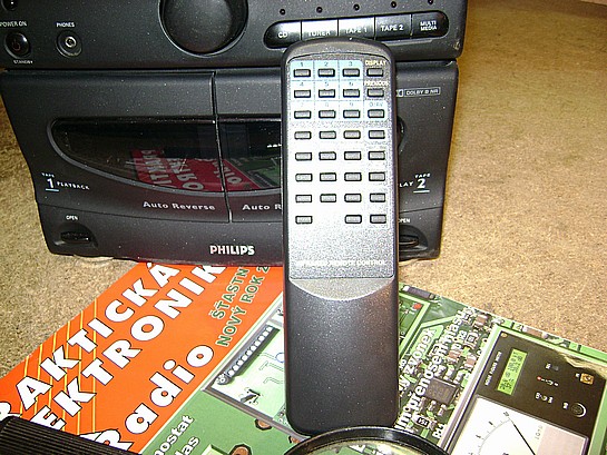

#2 Příspěvek od zajemce »
Vím,že jsem již D.O.někomu nechával,právě z důvodů přepnutí na scart.Jedno nové,nepotřebné tady mám (viz foto),ale nevím,jestli by se to z důvdů drahého poštovného vůbec vyplatilo.
(100.24 KiB) Staženo 112 x
