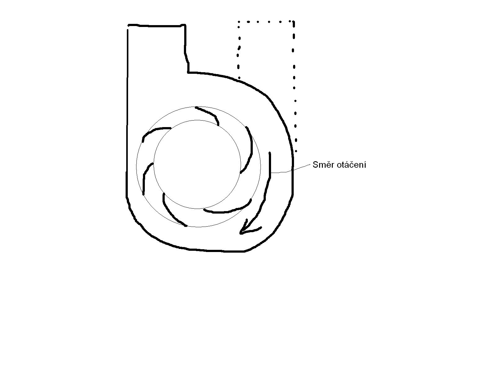

Měl bych takový malý technický dotaz. Mám pravotočivou turbínu s vnitřními lopatkami s náklonem od středu po směru otáčení. A chtěl bych ji zakrytovat, ale nevím na jakou stranu mám dát vyústění, a taky si nedokážu představit směr proudění vzduchu kolem turbíny. Bude ve směru otáčení, nebo proti ? Děkuji.
xxx.JPG- Omlouvám se všem s technickým citem za tento šílený nákres =)
- (66.37 KiB) Staženo 104 x

Jinak proudění vzduchu je zřejmé - turbína nasává vzduch a odstředivou silou ho "tlačí" na obvod kde jeho proudění usměrňuje obal ventilátoru. Takže se "točí" stejným směrem... A ty tvary lopatek mají své výhody i nevýhody, popsáno na wiki, na přání přeložím

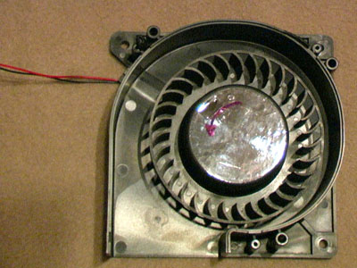

Humpolácká teorie v půl jedné ráno ode mě zní: Když jsou lopatky naklopené proti srsti, lépe vytlačují ten vzduch ven, asi jako když tou lžící prudce praštíš do polévky a chceš aby letěla do stran... kterou stranou to bude lepší ?

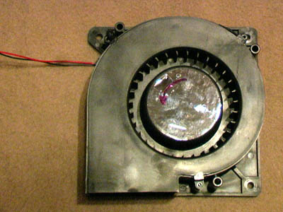

A u lopatek "po srsti" mi přijde, že se jakoby "zabalují dovnitř" do cesty proudícímu vzduchu...
edit: tak už nechápu nic, píšou tam že protisrsti je účinnější než rovný, to je mi jasný... ale jaké to je v porovnání s těmi tvými, to netuším..

Lopatky "Proti srsti"
Lopatky "Po srsti"
Crifodo píše:Axiální turbína vždycky hrne vzduch od prostředka k obvodu, dostředivý princip by byl něco jako antigravitace...
Jen malé doplnění - to, co se tady probírá, je RADIÁLNÍ čili odstředivé - cokoliv, jakkoliv to nazvete = turbína, ventilátor, čerpadlo, dmychadlo nebo kompresor. Axiální neboli osový má průchod hnaného média ve směru osy - nikolv ve směru poloměru oběžného kola.

Andrea píše:No hlavně jestli z téhleté debaty pochopil Skay, že to, čemu říká vyústění, je ve skutečnosti sání a vyústění je to co tam už má.
No Skay pochopil, že když má turbínu dírou nahoru (sání) tak už je jedno jak jsou lopatky natočeny, protože to vždy bude tahnout vzduch od sředu k obvodu. Jen s jinými parametry v závislosti na konstrukčním provedení. Mě šlo hlavně o to kde by mělo být vyústění (z toho krytu) zdali po směru otáčení nebo proti.
