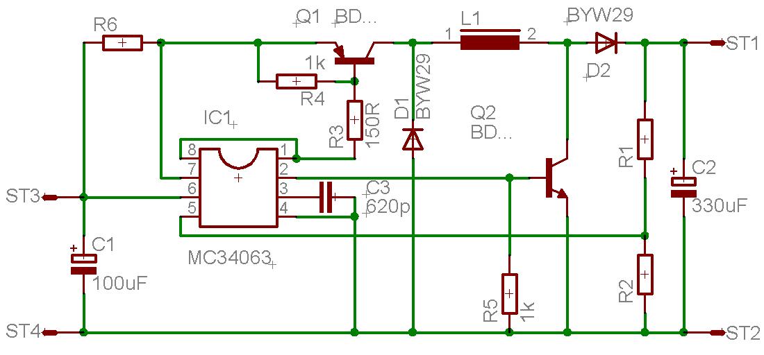

Stan3
#6 Příspěvek od Stan3 »
Našel jsem schéma co by mělo fungovat, ale hodnoty některých součástek musíš upravit podle potřeby.
(63.36 KiB) Staženo 123 x

Nechci rejpat, ale požadavek byl na maximální účinnost, vidím tam bipolarní tranzistory, tak nevím, víc jak 70% bych od toho neočekával... Obrázek
