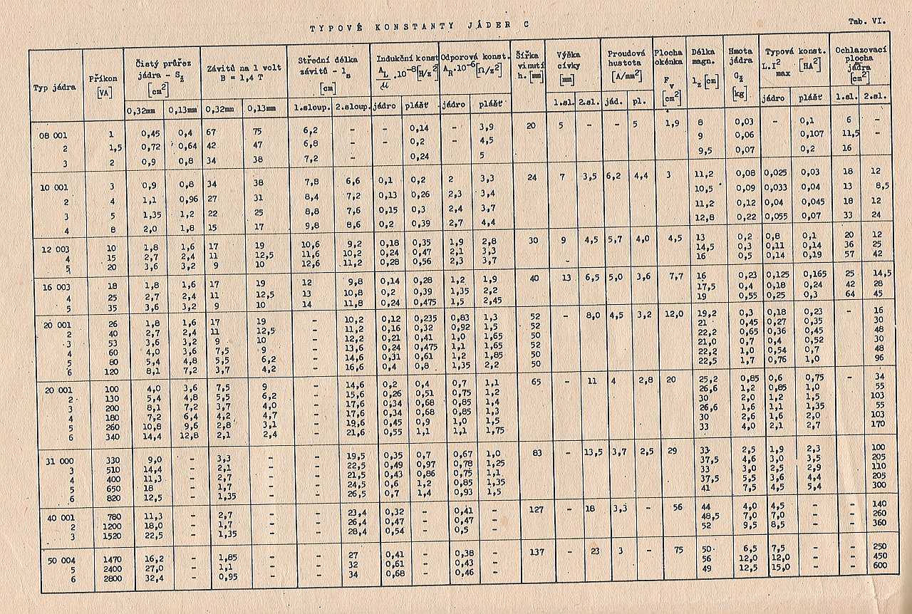

Pre informáciu, čo sa dá čakať, tabuľka historických typov:
(239.05 KiB) Staženo 188 x

Podle popisu máš pravděpodobně jádro 31001. "Priemer plechov" je co? Jestli myslíš průřez jádra, tak to nesedí. Jestli si měřil díru v kostřičce, tak to sedí. Z tabulky od Bernarda vidíš, kolik závitů na Volt máš při sycení 1,4T. Z toho ti vyjde potřebný počet závitů.
Např. 3,3z/V x 230V = 759z.
3,3z/V x 29V = 96z + (něco na úbytky) => 101záv.
Jestli chceš jiné sycení, musíš to upravit.

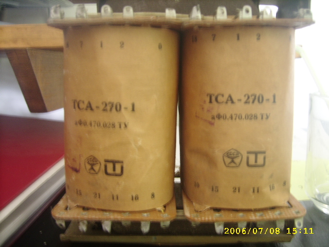

no plochu som meral na jadre a nie na kostričke.
Ináč jednalo sa o trafo : TCA-270-1

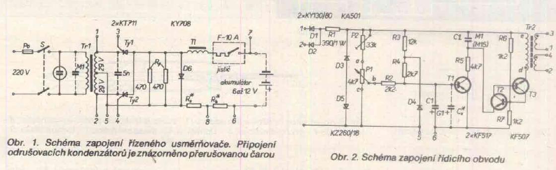

ja chcem z toho vyrobiť nabíjačku na pb akum.

To trafo som našiel u rodičov na povale a vyzeralo veľmi dobre. Teraz je z neho len jadro a kostričky.

Pokud chceš dělat tu nabíječku viz výše , tak to zapojení jsem zasílal asi já do jiného vlákna . Taky tam myslím , že píši , že lze použít trafo 24V st s JEDNÍM vinutím a doplnit usměrnění do gréce . Jak u silové , tak u řídící části . A nezapomeň dát pojistky do obvodu řídících elektrod tyristorů .

pre BOBOBO
A nemohol by si mi zaslať schému??? Nie som až taký zbehlý v elekro. Zaslal som ti SZ s mojim email.
Dakujem za pomoc.
Příspěvky: 20886
#15 Příspěvek od BOBOBO »
Úpravu používám tuto . Pojistky nejsou kritické 0,1-0,5A . Kdos může namítnout , že diody D3,4 jsou paralelní k těm KY708 . Dávám je tam . A jelikož mám budící část s výkonovou propojeny tenkými vodiči , nestalo se , že by se to nějak hádalo .
