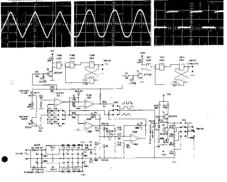

Mám prosbu podařilo se někomu rozchodit tehle generátor? http://www.flajzar.cz/detail.php?zbozi= ... &z=galerie
Trochu zlobí :cry:, víc jak 4OkHz z něho nedostanu a jěště k tomu obdélník vypadá jak nakopnutý trojúhelník. :cry:
Jediné co jsem zjistil že nahradili původní MAB356-TL081.

Když odpojím kondik pro nejvyšší rozsah tak stejně nejede přes 42kHz. Že by kapacita přepinače? Původně jsem podezříval záměnu OZ.

ta 081 by asi nemněl bejt problém spíše nějaký kond. zpravidla se generuje trojuhelník a ten se pak kulatí ? tedy u generátoru s operáky ! co tam je za generátor s OZ ? když tak vyvěs schema

Jestli je to udělané metodou integrátor + Schmittův KO, bude to mít obdélník ostrý, sinus se většinou tvaruje z trojúhelníku zakulacením hrotu členem s měnitelným přenosem podle vstupní úrovně - je to ale citlivé na stabilitu právě té vstupní úrovně. Už jsem viděl i "sinus" získávaný dolní propustí z obdélníku - rozhodně to ale vypydalo hůř, než ten vytvarovaný z trojúhelníku...
Z neochoty "jít" nad 40kHz bych podezříval parazitní kapacitu dlouhých spojů k přepínačům a samotných přepínačů na DPS. Jinak j-FET operáky řady TL(B)08x by měly být schopné chodit zhruba do 100kHz, osobně bych se ale podíval spíš po typech s vnější kompenzací a rozhodně "papírově rychlejších" - z unipolárních například CA3140, z bipolárních NE5534 a podobných.

Kondik pro nejvyšší rozsah je 100p, to snad ty přepinače nemají. 8O
To schema je scan z manuálu. :cry:
Ty součástky jsem přeměřil a vypadají OK. Stavěl to sousedovic "dorostenec", takže jsem to radši zkontroloval jako první krok.
(125.49 KiB) Staženo 243 x

Tvé stránky jsem četl, právě tam píšeš o podezření na rozptyl parametrů TL a tím o 25kHz nižší kmitočet. Mě zarazilo už přepínání rozsahů v dekádě. 8Hz - 80Hz - 800Hz a 4,7kHz, (asi by mělo být 8kHz) ten nejvyšší rozsah jde blbě už od těch nižších kmitočtů. Pokud zmenším kondik pro nejvyšší rozsah, tak se kmitočet nezvětší, proto podezřívám OZ. S původním 100pF - 4,7kHz až 42kHz, s 47pF - 5,6kHz až 47kHz, ale při tom je deformace tvahu nepřijatelná.
Zkusím vyměnit OZ pak budu "múdrejší". Zatím jsem našel jen 741 a 748 to asi nebude to "pravé ořechové."
