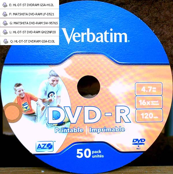

Zdravím všechny. Narazil jsem na tento problém. Před nedávnem jsem musel reklamovat celé 50ti kusové balení DVD-R z důvodu toho, že byly všechny kusy nedetekovatelné po vložení do mechaniky. Nyní jsem opět zakoupil stejnou značku DVD-R a s vědomím předchozí reklamace jsem si ji nechal hned v obchodě vyzkoušet zda fungují (tento obchod se též zabývá stavbou a servisem PC). Na většině vypalovaček, které měli k dispozici, tyto nové disky též nefungovaly. Jedná se o DVD-R printable Verbatim 16x (AZO), viz obr. V PC mám (viz obr.) dvě mechaniky Panasonic (jedna již 6 let stará), které tyto disky bez problémů zpracují, jednu mechaniku LG, měsíc starou která též problém nemá, ale dvě mechaniky LG cca 2 roky staré, které tyto disky neberou (některou várku ano, některou ne), moc nemají najeto a přitom DVD-RW, DVD-RAM, i DVD/CD jiných výrobců bez problémů také zpracují. Technici kteří se tím zabývali při reklamaci, mi tvrdí, že disky se stále vyvíjejí a tudíž je nutno aktualizovat firmware vypalovaček. Nevím co je na tom pravdy, ale mám za to, že zapisovatelné disky různých kategorií musí s určitou tolerancí splňovat přesné specifikace a po celou dobu existence toho kterého typu být stále v normě. Myslím si, že už je dávno pryč doba, když jsme v počátcích prvních CDwriterů museli řešit vzájemnou kompatibilitu vypalovaček a medií. :lol: Navíc u aktuálního firmware pro daný typ mechaniky, na "cdr.cz" není žádná zmínka o tom, že by v té verzi firmware byla řešena nějaká čitelnost nebo zapisovatelnost různých značek DVD-R.
Prosím o zasvěcené názory na tuto záležitost. Děkuji za reakce. Quest :?:

Nebyly to treba padelky? Skutecnej vyrobce se da zjistit treba pomoci Nero InfoTool.
#8 Příspěvek od p32 »
Printable jsou i pluska ! Podle toho obalu bych řekl, že jde zase o nějaké podružné šmejdy tvářící se jako že jde o Verbatimky. Zjisti si programem, kdo je vlastně výrobce protože od firem Verbatim atd. se tam tiskne jen to jejich logo.
Co se týče vypalovaček, tak jsem s LG neměl jediný problém. Kdysi u některých někdo vykládal blbosti, ale po přehrátí novějším firmfarem přímo u něho šlo vše normálně. LiteOn jsou samozřejmě také dobré, ale dodával jsem je jen párkrát. Pokud má někdo doopravdy problémy s LG tak by mohl vědět i o jakou jde značku (typ) a mohl by to k tomu napsat. Jinak je to jen JPP. :wink:

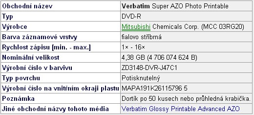

Neni to napodobenina, je to spravne. Pouze jak tam jsou ty mechaniky, tak je skryte to typicke cervene V. Tady obrazek primo z verbatim stranek:
Ale jde o to kde byly vyrobeny...jak znamo je vice jakosti kvality.
http://www.verbatim-images.com/includes/binary_details_verimages.php?show=1&id=14827

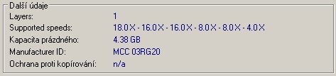

"Nebyly to treba padelky? Skutecnej vyrobce se da zjistit treba pomoci Nero InfoTool."[/quote]
to forbidden: Nero InfoTool píše toto:
(14.29 KiB) Staženo 97 x

Což by mělo být Mitsubishi, výrobce Verbatimů.
(52.74 KiB) Staženo 78 x

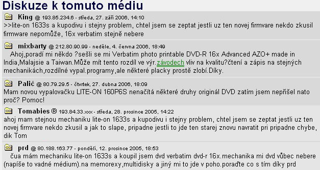

Nevidím to jako problém LG, LiteOn na tom není o moc lépe viz obr, ale zřejmě postavili novou továrnu na disky někde, kde je ještě levnější pracovní síla než na Taiwanu.
(82.03 KiB) Staženo 90 x
