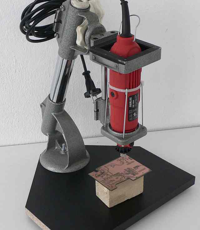

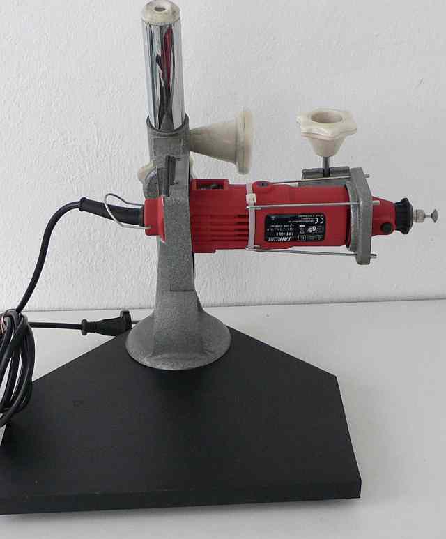

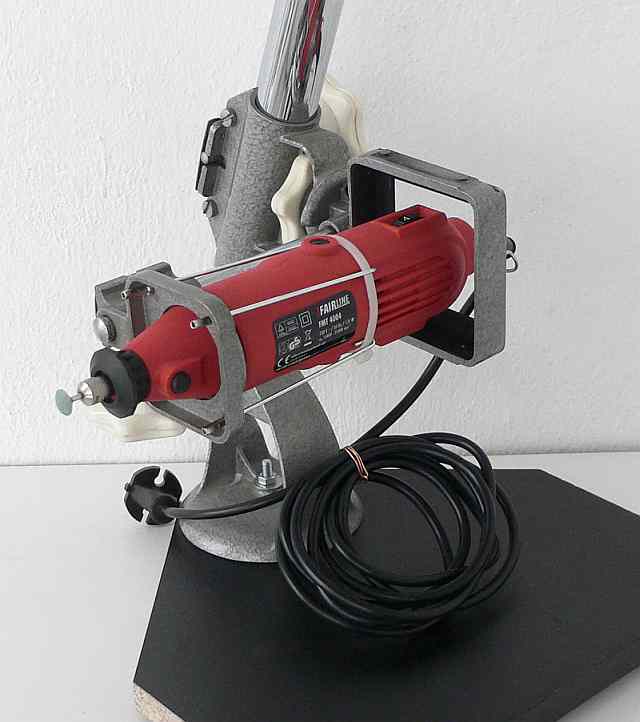

Pamětníci fotografické cesty chemické nebo jejich potomci můžou při větším úklidu narazit na zvětšovací přístroj, jako se to stalo mně. Vyhodit? Dostal jsem nápad předělat ho na stojan pro mikrovrtačku, za půl dne byl hotov. Stačí vyndat vše nepotřebné, zkrátit nosnou tyč, držák objektivu otočit o 180° a vyřešit fixaci vrtačky - třeba stahovacím páskem a 4 paprsky z jízdního kola. Pro inspiraci dalším konstruktérům přikládám několik obrázků.

No nevím, ale vrtat více děr a pořád točit kolečkem při pohybu vrtačky nahoru a dolů, to musí za chvíli bolet ruka. Další problém je boční namáhání vrtáku, vodící tyč je šikmo.

Jistě, je to jen na krátký zdvih a možná je to trošku šikmo(*), je to sice Meopta, ale přece jen pro amatéry.
Sám cítím, že podobné příspěvky nejsou právě "fórové", ale co dělat, když jiná možnost tu vlastně ani není. Článek by byl lepší, uvedly by se i ty nevýhody. Vím, že naděje je, až některé děti odrostou. :)
Edit: (*) mám na mysli vodící tyč zaostřování, ne nosnou.

jezevec píše:No nevím, ale vrtat více děr a pořád točit kolečkem při pohybu vrtačky nahoru a dolů, to musí za chvíli bolet ruka.
Pro malý posuv pro vrtání tišťáků okolo 3 mm by šlo na kolečko přimontovat páku. Já jsem si podobnou vrtačku udělal z vyhozeného stojánku, který se taky dal používat jako soustruh na dřevo. Ležel rezavý v kontejneru, což bylo škoda.

To bernard: Jako bruska dobré, ale na vrtání bych to nikdy nepoužil. Nejen že vertikální posun je šikmý, ale to kolečko jde asi poměrně ztuha, pokud si vzpomínám, muselo jít ztuha, aby to nesjíždělo vlastní vahou dolů. Páka by to vyřešila, ale na vrtáky 0,6-0,8-1, je zapotřebí cit a ne přemáhat odpor tření. Nebo přidělat podobný stoleček jako má stojan mtajovského.

Každý zvětšovák má dvě hejblátka, jedno na rozměr snímku (šikmé), jedno na zaostřování (kolmé). Vrtá se tím druhým.
Zjistil jsem, že tento stojan je daleko lepší než žádný a pro hobby produkci tak 1 DPS/kvartál (můj případ) cenově ideální, pokud už máte zvětšovák doma. Jinak nedoporučuji! :wink:
