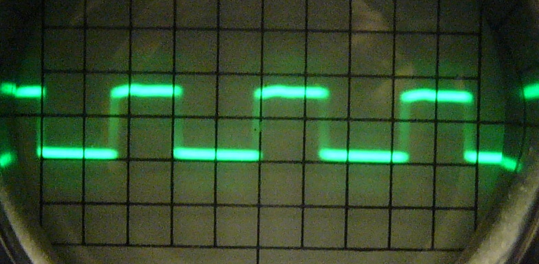

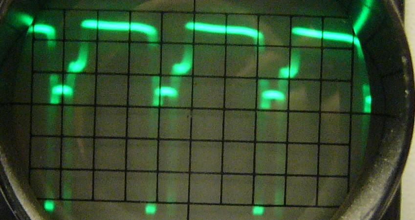

Ještě mám dva dotazy.:Společný chladič pro VT141 BU808AF se stále hodně zahřívá , po 1 hodině provozu se ztratí obraz zvuk jde,vypnutím do ST a znovu zapnutím obraz naskočí ,ale zakrátko vypne telka úplně , po kontrole proražený BU508 ve všech směrech.Kromě tranzistoru jsem nezjistil žádnou další závadu.Výměnou nového tranzistoru telka normálně jede.Přikládám osc. báze VT 141 a C144 .

báze VT141
(169.45 KiB) Staženo 93 x
(133.46 KiB) Staženo 108 x

Hledím na ty oscilogramy (máš je sice v jiném pořadí, než v textu - do "Komentáře" jsi je mohl popsat), ale hlavně ten na Bázi VT141 se zdá naprosto perfektní. Druhý (na Bázi "budiče") je rovněž tvarově správný. Co se týká amplitud obou - jak jsem psal, u S.M. od č. 7 - bohužel údaje o oscilogramech chybí. Nikdo se k tomu zatím nevyjádřil proč - pokud by to někdo věděl, napište :wink:
Tak nevím, proč se ti ten koncák "přehřívá", i když mnohokrát za jeho zničení můžou stuďáky (často téměř neviditelné). Podrobně prohlídni všechno co je "pověšeno" na jeho Kolektoru, Bázi a taky GND spoje. Nevynechat ani obvody V.C. Jakýkoliv "student" (i uvnitř impulzních kondů !!) způsobí destrukci toho koncáku.
