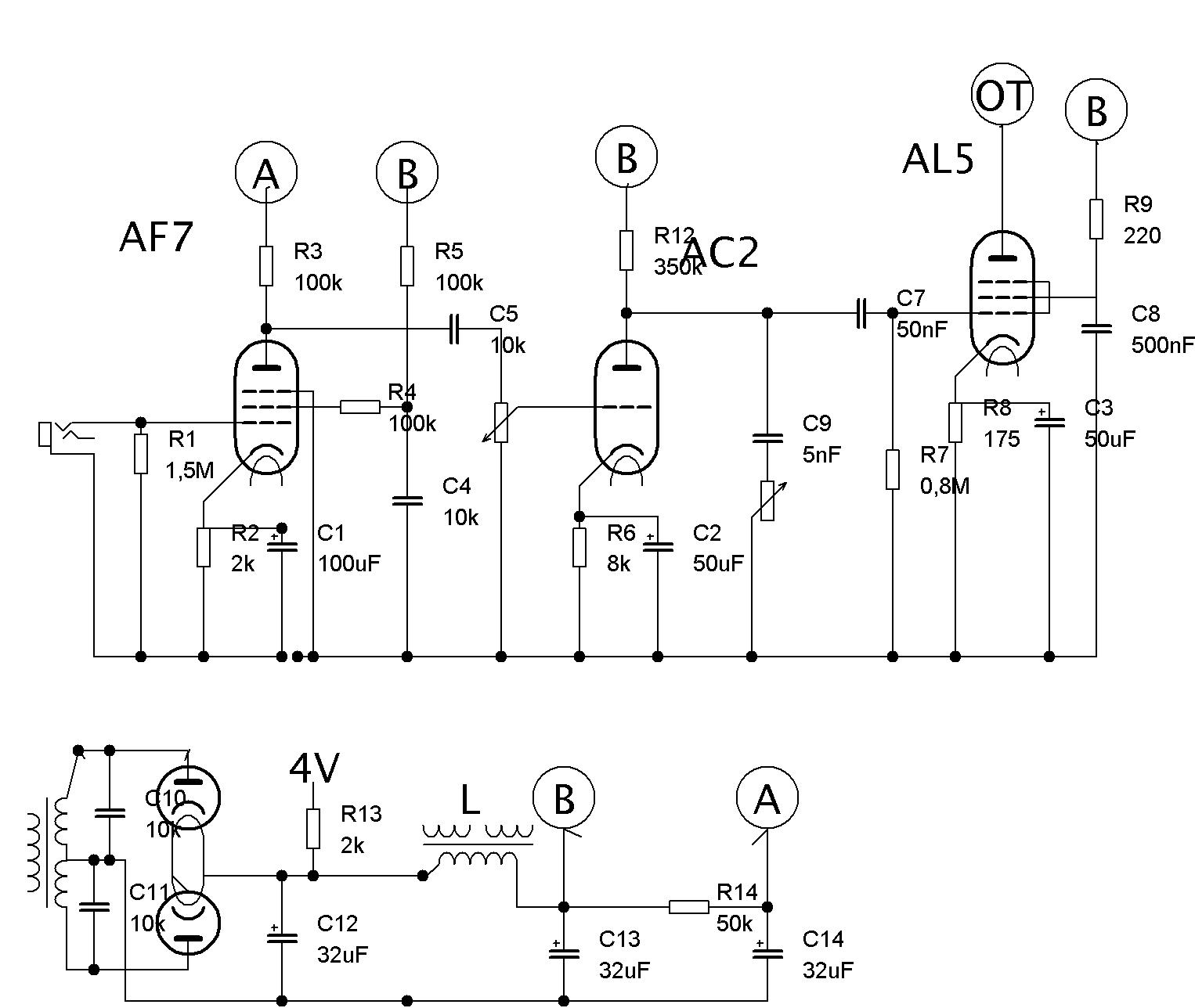

Caute vsetci.
Nedavno som sa dostal k zaujimavemu elektronkovemu zosilovaču domacej výroby. Napriek tomu nadherne kvalitne prevedenie. Predpokladam take 50te roky.
Zosilovač som ešte neskušal pomerať a zapajať chcem si to najprv všetko pripaviť, aj tak by to tie elektrolyty asi nevydržali.
Pokusil som sa prekresliť schému možno že je tam kdesi chyba, ak ano tak ma upozornite, na mriežku AC2 je ešte privedený akoby linkový vstup kotry som tam nezakreslil.
Bude takyto zosilovač vhodny na gitaru ?
Ako by bolo rozumne upraviť zemnenie zosilovača aby bol bezpečnejší, je jasne že bol postaveny na stare TNC rozvody.
Týmto hľadám ľudí ktory by mali niektore z tych elektronok čiže AL5, AC2, AF7, AZ1
Diky

#2 Příspěvek od masar »
Co odpor v anodě AC2? Jinak nemáme informace o zdrojové části a tak se nelze dost dobře vyjádřit k bezpečnosti. Sítě TNC popř. TNC-S se provozují dodnes, nevím z čeho soudíš na zhoršenou bezpečnost. :wink:

#3 Příspěvek od somorastik »
No schemu som opravil ako tak, ten 2k odpor v zdroji vyzera byť paralelne k 4V vinutiu na žhavenie AZ1 ktoru som zaimprovizoval v scheme 2 diodami.
Tou bezpečnosťou som myslel, aby bolo bezpečne prichadzať do styku zo zemou keďže to chcem použiť na gitaru. Niečo doporučte.

#4 Příspěvek od rusher »
Co má zesilovač společného s rozvodem TN-C ? 8O
Jako spotřebič s pohyblivým přívodem to musí mít třížilovou šňůru a šasi spojené s PE, trafo s dvojitou izolací u tohohle asi nehrozí....

#5 Příspěvek od masar »
Šasi zesilovače spoj s ochranným vodičem síťového přívodu. Ten tedy musí být 3.žilový. :wink:

#6 Příspěvek od somorastik »
Hej tak to chcem aj urobiť PE na kostru.
Aka bude vstupna citlivosť približne? Predpokladam že to je dimenzovane na piezo prenosku z gramofonu.
Bude sa to dať použiť na gitaru?

#7 Příspěvek od pajosek2 »
Myslím,že je celkem škoda to provozovat na kytaru.Je to sběratelská záležitost a navíc by mne zajímalo,kde chceš shánět ty AL5ky v případě poruchy.Je to dost vzácná lampa.
