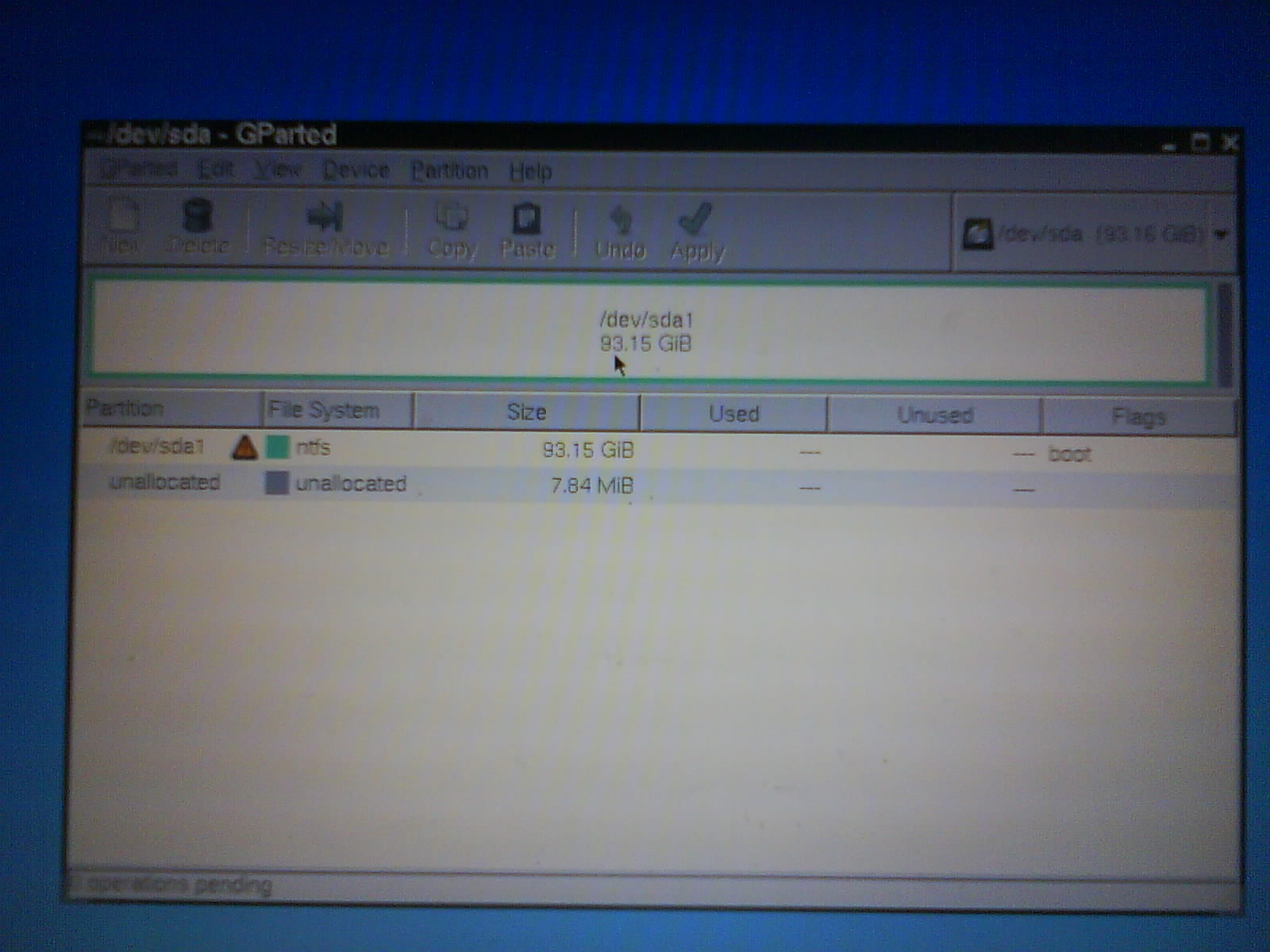

#3 Příspěvek od michalnb »
Dík, práve som to skúšal, no asi som "doskúšal"...
Vyzerá to tak že tabuľky NTFS už nič neevidujú :(
Asi ma je... :smash:

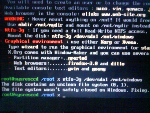

#4 Příspěvek od rnbw »
Skus to z command-line namountovat pomocou ntfs-3g.

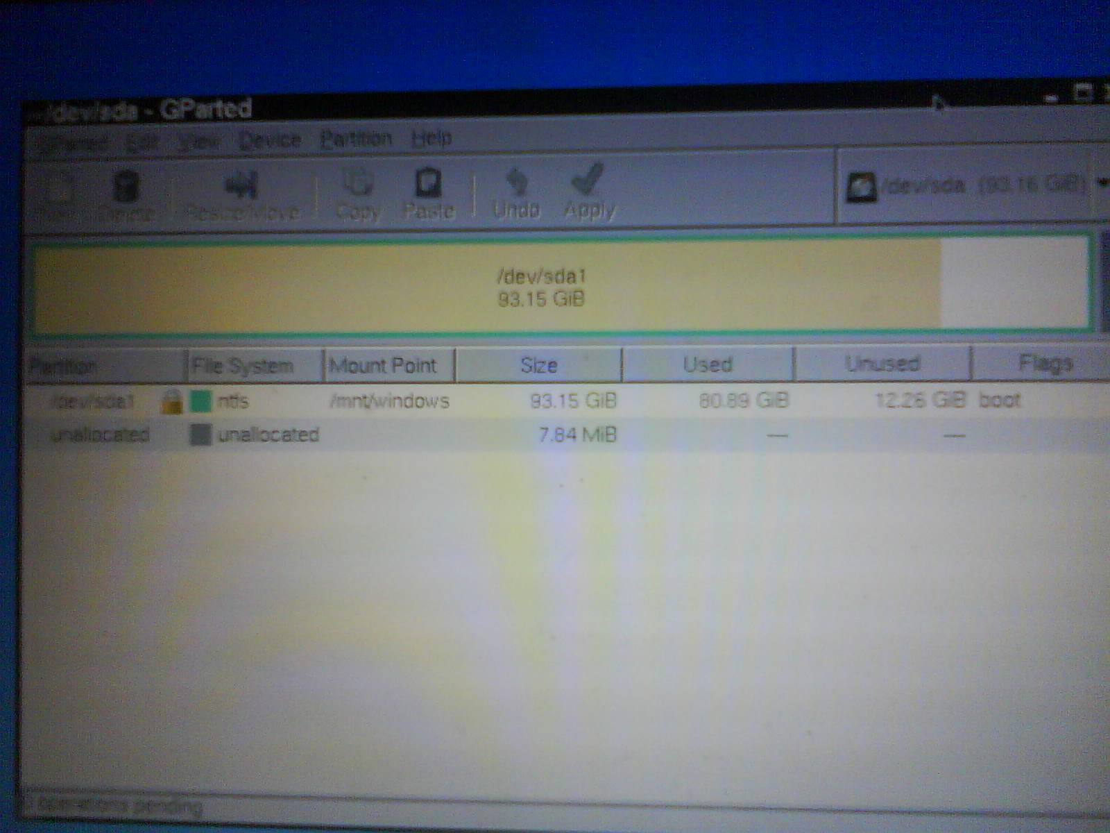

#5 Příspěvek od michalnb »
rnbw píše:Skus to z command-line namountovat pomocou ntfs-3g.
jasan, už som to namountoval. Ibaže sa neviem hnúť ďalej. Už mi ukázalo aj obsadený diskový priestor no neviem ako sa prostredníctvom toho dajú zobraziť súbory a niekam nakopírovať. Nie som v linuxe moc zbehlý, tak sa mi tu trochu ťažšie orientuje.
Najviac ma na tom zaráža, že je to po delení...

#6 Příspěvek od rnbw »
Pusti si "mc", subory najdes v /mnt/windows. Pripoj si napr. USB disk, niekam namountuj (napr. "mount /dev/sdb1 /mnt/custom") a mozes v mc kopirovat.
