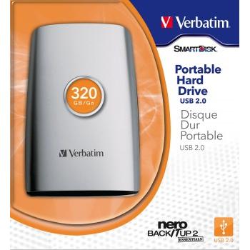

má jenom jeden konektor ,počítá se asi jenom s napájením z USB

#11 Příspěvek od radekV77 »
je to tento
(19.92 KiB) Staženo 114 x

existuje USB kabel kteráý má dvě koncovky k zasunutí do PC a tajedna má zapojené jenom napájení. Jinak pozor na kvalitu kabelu.Některé jsou dobré leda na svázání balíku

ten kablík mě taky napadl,ale zepředu na pc je jenom jeden konektor a kabel u disku byl,tak snad předpokládám,že by to s ním mělo fachčit
Příspěvky: 16428
#14 Příspěvek od p32 »
Káblíkem to nebude - to má vliv jen na rychlost přenosu.
Bude to tím, že tam je prostě vyvedeno USB 1.1, které má přece menší možný odběr (maximální) než USB 2.0.
Vsadím se, že v tom externím škatuleti bude hadr s odběrem 0.5 A a to USB 1.1 nemá nárok rozjet. Proto je na tom obalu napsáno USB 2.0, což nenápadně znamená, že USB 1.1 to neutáhne. Nápravou by mohlo být jedině přepojení tohoto externího USB konektoru na USB 2.0 v PC nebo změnou napájecího napětí na USB konektoru přes pomocný silnější zdroj s pojistkou.
