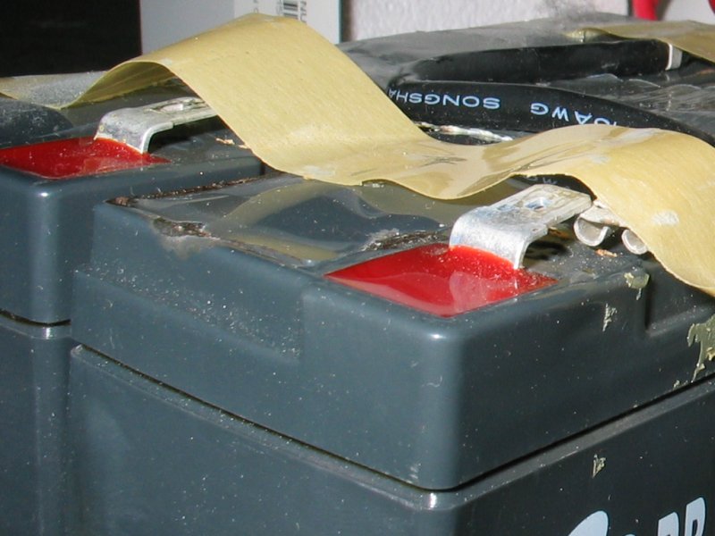

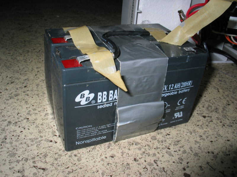

Vyzera to tak, ze je tam miesto este na jednu rovnaku bateriu, je tam kus polystyrenu.
tripp_lite_7.jpg- (114.69 KiB) Staženo 168 x
tripp_lite_4.jpg- (73.16 KiB) Staženo 163 x
tripp_lite_2.jpg- (95.41 KiB) Staženo 153 x

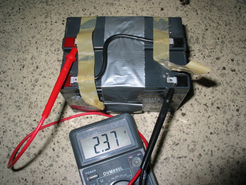

Je to nejaky pulzny zazrak. Na osciloskop to ide prilis pomaly, na multimeter prilis rychlo. Asi si kupim este analogovy multimeter.
Na osciloskope som zistil, ze to skace medzi 10V a 20V (ked je bateria pripojena cez 30ohm), neviem vsak tvar. Po pripojeni napriamo to ten multimeter ako-tak zvlada a vyzera to tak, ze to ide nad 13,8V - maximum som zatial videl 13,85V. Takze zase prebijanie.
CR3ATUR3.2008
rnbw píše:(ked je bateria pripojena cez 30ohm), neviem vsak tvar. Po pripojeni napriamo to ten multimeter ako-tak zvlada a vyzera to tak, ze to ide nad 13,8V - maximum som zatial videl 13,85V. Takze zase prebijanie.
13,8 neni prebijeni kdyz si vezmes ze v aute mas taky 12V baterii a pri plnem napeti to dobiji pres 13V (nekdy i 14,2V)

Keby nahodou niekto mal schemu k niecomu podobnemu, rad by som videl zapojenie toho nabijania. Aby som vedel, ktory odpor treba zmenit...
Aka "nahoda", ze je to tiez rovnaky smejd Shimastu ako mi uz jeden odisiel tu. Presne rovnaky problem - obrovsky vnutorny odpor. Sice ma 13V, ale ani 21W ziarovku nerozsvieti. Idem reklamovat, tentokrat ich poziadam, nech do protokolu zapisu namerane napatie...
