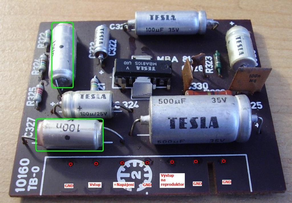

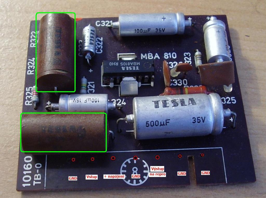

Pak opravdu bude nejvhodnější ten modul zvuku z nějaké starší TV - je na něm integrovaný obvod MBA810AS nebo 810DAS a při napájení 14V dá 5W - tudíž do 8 ohmů a při 6V bude tak na hranici mezi 2,5 a 3W. Za chvíli sem přidám fotku modulu s popisem, co se kam připojuje...

Tady jsou ty moduly - původně je na dolním okraji desky řadový konektor, který už jsem dříve z prostorových důvodů amputoval. Nicméně otvory v destičce jsem zvýraznil červeně a popsal. Na prvním obrázku je modul ještě se svitkovými kondenzátory TC171 v provedení MP (vulgo "hovňáky") - označené zeleným orámováním, které jsou kvalitní jen dokud nepopraská jejich epoxydové tělo - pak navlhnou a jdou do (_!_). Na druhém obrázku jsou na označených pozicích modernější polyesterové svitky.
(106.33 KiB) Staženo 145 x
(106.72 KiB) Staženo 184 x
