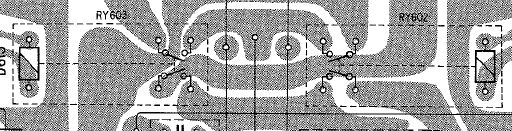

U staršího zesilovače mě zlobí tyhle dva přepínače, při zapínání se ozývá z reproduktorů šustění a někdy hraje jeden kanál s útlumem. Tuším se jim říká isostaty nebo izostaty, nevíte prosím vás kde by se daly sehnat?

Nez je budes shanet, tak je vymontuj, rozeber a poradne vycisti, kdyz to nepomuze, tak mi napis na SZ adresu a ja ti je poslu.
A jses si jisty, ze to je jimi? :wink:
...to co pisu nemyslim zle, ikdyz to tak muze vyznit...
Příspěvky: 20887
#3 Příspěvek od BOBOBO »
Ani bych je nečistil . Montuj jedině nové . Když to jde , měním jen vlastní pohyblivou lištu . Kvůli tomu někdy i odpájím součástky za přepínačem , aby to šlo . Jinak chrastění i vypadávání kanálu může i současně dělat poťák . Přepínače bude mít v Compu . Kdybys nesehnal , napiš SZ .

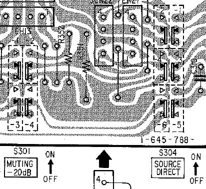

Snažím se to lokalizovat už delší dobu co tam zlobí, potenciometry jsou zatím naštěstí v pořádku zdá se, ale ještě špatně spínají výstupní relé u reprosvorek. Někdy zapnu zesilovač a bedny nehrají nebo s výpadky zvuku, přepnu na sluchátka(relátka od beden se odpojí) a sluchátka normálně hrají, přepnu zpátky na bedny a zase nic, až když přidám hlasitost, tak teprve sepnou a hraje to. Jsou tam relé Omron G5R-2232P-KW. Mohli byste pls poradit nějakou vhodnou náhradu?
Je to už stařík, ale moc si ho vážím, je to krásný, poctivě udělaný stroj a chtěl bych tam dát zase něco kvalitního co mi zase 20 let vydrží:)

http://www.icompo.cz/ nebo http://www.denkl.cz/eshop PS narozdíl od izostatů , tak relata bych vyčistil .

Ještě k těm relátkům bych se chtěl zeptat. Už jsem je vypájel ven a budu je čistit, nevím jestli mám ty kontakty jen vyčistit "na sucho", nebo to mám ještě trochu stříknout Oszillinem T6 (něco jak kontox)?

Ty relátka bych doporučoval vyhodit a pořídit nové. Já třeba na menší výkony používám LUN od Siemens s pozlacenými Ag kontakty, 2A, ochranná atmosféra + plechový obal.

Tak pouhé vyčistění relé nepomohlo, pomohlo jedině obroušení kontaktů.

A jak moc si to brousil? Abys taky neprobrousil tu vrchni vrstvu.

Jestli tam byla nějaká vrstvička, tak už tam není. Byly v tom místě dotyku vidět takový malinký černý tečky, který šly jedině obrousit. Každopádně teď to spíná dobře, otázka je jak dlouho to bude fungovat... ? :roll:

Tak potom se klonim k nazoru Sendyxe vyhodit a dat nove. Tohle bude asi jenom prechodne.

Taky to tak vidím, už jsem se díval na stránky Omron a našel něco co bych podle mě mohl dát jako náhradu http://components.omron.eu/en/products/ ... fault.html
Jestli se na to někdo můžete mrknout...

Já bych potřeboval na trochu větší výkon, ten zesilovač má 2x200W. Na těch původních relé je napsáno 5A 40VAC a 5A 24VDC.
Jestli víte o něčem kvalitním a u nás běžně dostupným, tak se nebudu zlobit když mi poradíte :wink:
