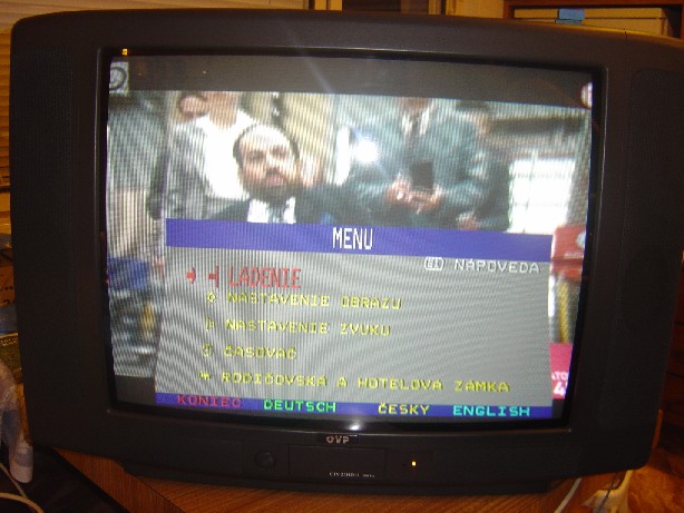

Chlapi poradte so zavadou. Nefungoval riadkovy rozklad po vymene BU2525 a BUK 444 vysoke nabehlo ale obraz je deformovany vo vertikalnom smere po oboch bokoch. Prekontroloval som vsetky kondy vo vysokom no nic som nenasiel. Nestretol sa niekto s touto zavadou. Ked zapnem na DO menu tak na poli menu je to skreslenie markantne aj obraz je trosku posunuty do lava a nejde nicim stiahnut. Dik za kazdu radu :( :(

Uz som tam doplnil obrazok ako to vypada. Kondiky vo vysokom som len meral ale nemenil, je ich tam asi sedem kusov. Nemal som take hodnoty.

Je to celkem běžná vada, ale když si pleteš vertikál s horizontálem, tak je každá rada zbytečná.

Súhlasím s ,,kondíkom" a ,,jezevcom". Ak bol BUK444 rozdrapený, ako tvrdíš, nemal by to byť pre Teba, ako ,,domáceho v opravách OVP" problém... :wink: A ešte, kým sa začneš urážať, keď budeš písať, že nie si b.., napíš aj, aký priebeh máš na G-čku BUKu.
P.S. Mimochodom: Ak si doma v opravách OVP, načo si si až teraz sťahoval schému :?: ako píšeš..... :P A na kondíky v zdroji sa vys..r, tie v tomto prípade nemajú s touto chybou nič spoločné a to nie len v OVP, ale ani v iných telkách, v ktorých si tiež isto ,,doma" :!:
P.S. 2: Mimochodom, vertikálne to zdeformované nemáš /podľa fota/, len JOJa akurát vysielala taký program....sorry, nedalo mi.... :mrgreen:

Nehnevaj sa, ale zas sa sám prezradzuješ: ,,Vertikal som prekontroloval ako prve, vsetky napatia sedia diody aj elity su v poriadku. "
Vertikál by sme my traja nekontrolovali v tomto prípade vôbec! NAČO A PREČO?! A 100Hz-tky človek nemusí opravovať denne, ani mesačne, aby chápal závadu, kde hľadať... Ale, zaujíma ma: Neliezol niekto do SM? Teraz som si pozrel ešte raz to foto...

Lehce napovím:
EW korekce
