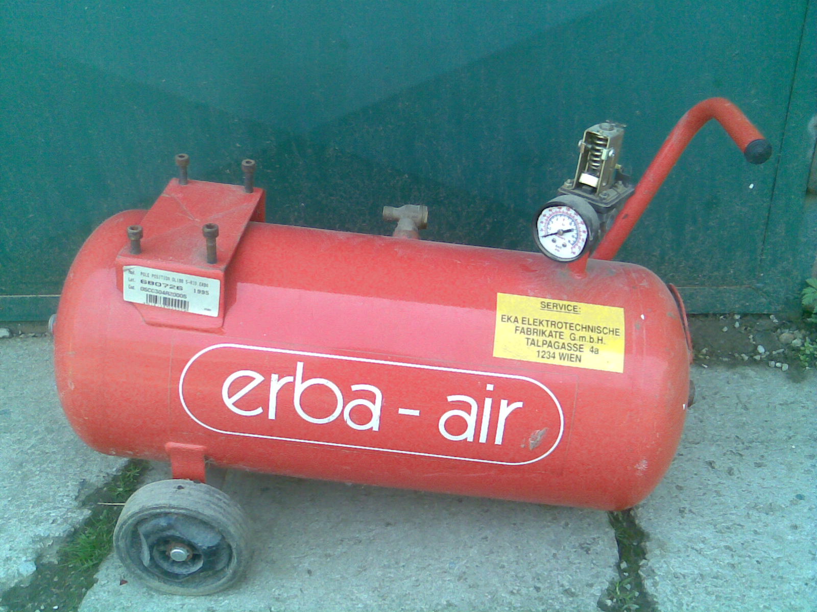

Borecek píše:Prosím vás dal by sa prispôsobiť kompresor z chladničky na tento vzduchojem? Myslím že to by malo vypnúť kompresor keď natlačí...
Přizpůsobit se to dá určitě, jestli si chcete pohrát, tak prosím. Ale potom zjistíte, že je to k ničemu. Pro běžné účely potřebujete velké množství vzuduchu nepříliš vysokého tlaku, zatímco chlaďařský kompresor dá málo vzduchu, ale umí vysoký tlak.
