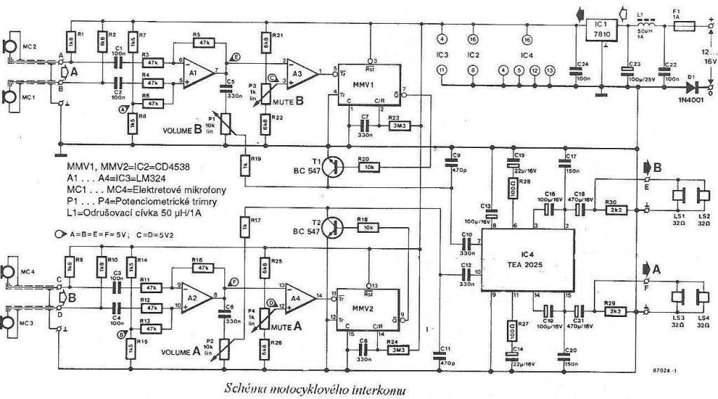

Napadlo mě postavit interkom na motorku - krabička se zesilovačem a vstupy před Jack z mikorofnu a přes ten samý jack výstup na sluchátko (prodávalo se to třeba teďka v Lídlu, ve speciálkách je cena někde jinde).
Sluchátko s mikrofonem by mělo vypadat nějak takhle:
http://www.jawamania.info/tree/images.a ... eid=219063
Ale vůbec netuším jaký použít zesilovač ani kde hledat nějaké zapojení pro přenos a zesílení mluvené řeči.
Z uživatelova pohledu by to mělo umět VYP/ZAP a ovládání hlasitosti. Samozřejmě napájení na baterky. Nějaké filtry šumu bych neřešil, co vím o interkomech, tak se i ty dražší dají používat tak do cca 80km/h kdy je v motocyklové helmě ještě poměrně "ticho".
Asi to bude chtít dva samostatné zesilovače pro vstup z mikrofonu1 a výstup na sluchátko 2 a naopak, nebo to jde řešit i jinak?
Tak tedy, jaký zesilovač byste použili?
#2 Příspěvek od EKKAR »
Myslíš něco takového? Zbytek klidně do mailu...

ty jo, sem si myslel, že to půjde udělat jednodušším zapojením, ale to byla asi jenom moje utkvělá představa :-)
jen mě trošku zaráží to napájení 12 - 16v, jestli to je reálné realizovat z baterek?
a jak je to se vstupem zvuku, ty zdvojené mikrofony?
A dá se to realizovat do rozumně velké krabičky, která půjde dát do kapsy bundy?
#4 Příspěvek od EKKAR »
Dva mikrofony jsou tam proto, že jeden snímá hluk v helmě stranou od klapačky a když se podíváš na zapojení, jeho signál se v operačním zesilovači odčítá od signálu toho druhého, přímo před klapačkou - tím se odečte hluk a zůstane jen to, co je potřeba - řeč. Úplně na 100% to nefunguje, ale srozumitelnost to zvýší. Další obvody dělají tzv. VOX neboli zapínání hlasem - aby to nežralo furt šťávu, i když nemluvíš - a aby to tomu druhému furt nefičelo do uší. Napájení 12-16V je tam proto, že je to zkonstruované v Německu a tam už nějak nepočítají s tím, že by někdo měl motorku se 6V instalací, respektive že by na takové motorce potřeboval interkom - už takových 20 let se vyrábějí jen motorky se 12V systémem. Je to určeno k pevnému zabudování do mašiny, helma se k tomu připojí kabílky s konektory Jack, aby se to mohlo v případě karambolu vytrhnout.

jo jo, užto chápu. Původně jsem měl namysli interkom do kapsy, ale i toto řešení je dobré, možná i lepší. Motorka naštěstí 12V máv tom by problém nebyl.
Ještě se zeptám, s těma dvěma mikrofonama, sem se nepodíval na to schéma dál a neuvědomil si, že to může být tak promakané. To umístění stranou od klapačky - bude stačit to mít jen někde bokem?

Tom350 píše:Ještě se zeptám, s těma dvěma mikrofonama, sem se nepodíval na to schéma dál a neuvědomil si, že to může být tak promakané. To umístění stranou od klapačky - bude stačit to mít jen někde bokem?
Kdyz to das bokem, tak to nebude brat bordel na druhy strane kecaciho mikrofonu, ale nekde v helme. Uplne idealni to asi nebude, ale zase takovy rozdil by to byt nemusel. Vyzkousej si to a uvidis.
...to co pisu nemyslim zle, ikdyz to tak muze vyznit...
kevin_mitnick
Příspěvky: 1812
#7 Příspěvek od kevin_mitnick »
S tim umistenim druheho mikrofonu je potreba polaborovat. staci 2-3 centimetry a najednou se hlukovy signal nebude odecitat, ale pricitat. Uz jsem videl i konstrukci, kde sel signal z hlukoveho mikrofonu pres fazovaci clanek umoznujici jemne doladeni na optimalni protifazi...

jasan, nejlepší to bude odzkoušet.
Spotřebu to bude mít asi minimální, že?
A nemáte zkušenosti s nějakýma sluchátkama - aby byly impedančně přizpůsobené. Nevím, jestli si to pomatuju dobře, ale obyčejné pecky mají kvůli ochraně impedanci 20k a koncové stupně takových zesilovačů mají výstupy v jednotkách ohmů.
A taky jestli použít pecku, která může čase tlačit, když bude jízda delší a nebo sluchátko z normálních náhlavních souprav. Osobně bych spíš použil ty normální sluchátka, ale taky to bude asi nejlepší vyzkoušet, jak s těma mikrofonama.
