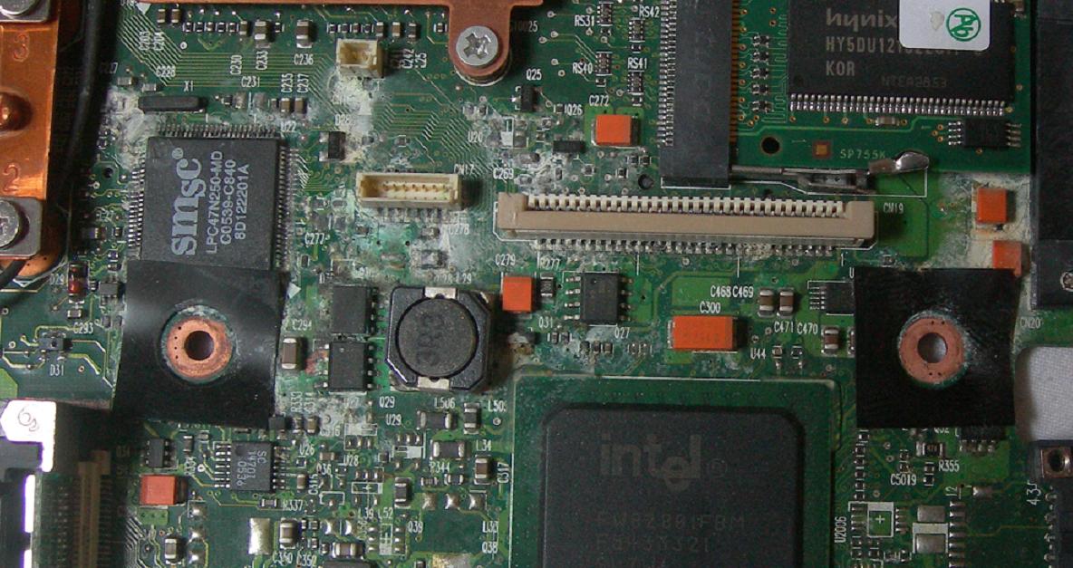

Po pripojeny na nabijacku svieti indikator nabijania,ale book je inac mrtvola.Chcem sa opytat-ma cenu sa pustat do cistenia?Ak ano akym sposobom a prostriedkami to cistit?Obliata bola klavesnica,takze sa pivo urcite dostalo na MB.Po rozobrati postnem nejake foto.Dakujem za pripadne rady.

Bohužel možná už došlo k poškození nějakého IO při pokusu o zapnutí(nebo pokud to polil při zapnutém NB).
Takže v úspěšnost opravy moc nevěřím.
Já jsem takhle nedávno čistil klávesnici pro NB politou nějakou limonádou(strašně lepivou)
Klávesnici by to chtělo otevřít a rozebrat fólie, všechno vyprat ve vodě s jarem a pak pokovené plochy a páskové vodiče přeleštit jemně brusnou gumou.
Vyplachovat teplou vodou a kombinovat s tlakovým vzduchem. Líh bych vyloučil, spoustu plastů napadá a vzlíná údajně i do pouzder IO podél vývodů. A umyje značení součástek.
Jestli to pivo mělo pH výrazněji odlišné od 7, už bych to ani nekřísil
on stačí ten cukr v něm.
Klavesnicu ale zatial neries, odpoj ju a odloz, kym nebude notebook fungovat.
nejdříve ve vodě - destice protože klasika nadělá ještě větší problém. A pak v lihu. Poté sušit. Známý to dává na 50C do trouby.
Pokud se to udela hned po polití vetsinou funguji. Klávesnice je na výměnu. Tam je to jasné.
Presne toto som mu povedal..Holt,clovek sa uci na vlastnych chybach...Crifodo píše:Tím 2měsíčním čekáním si tvůj kamarád teda pomohl.

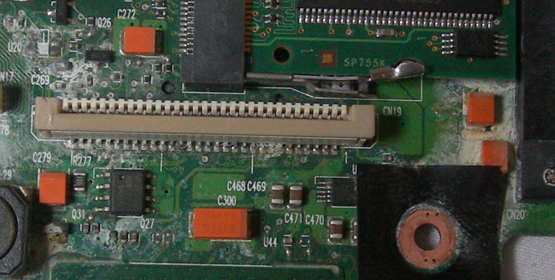

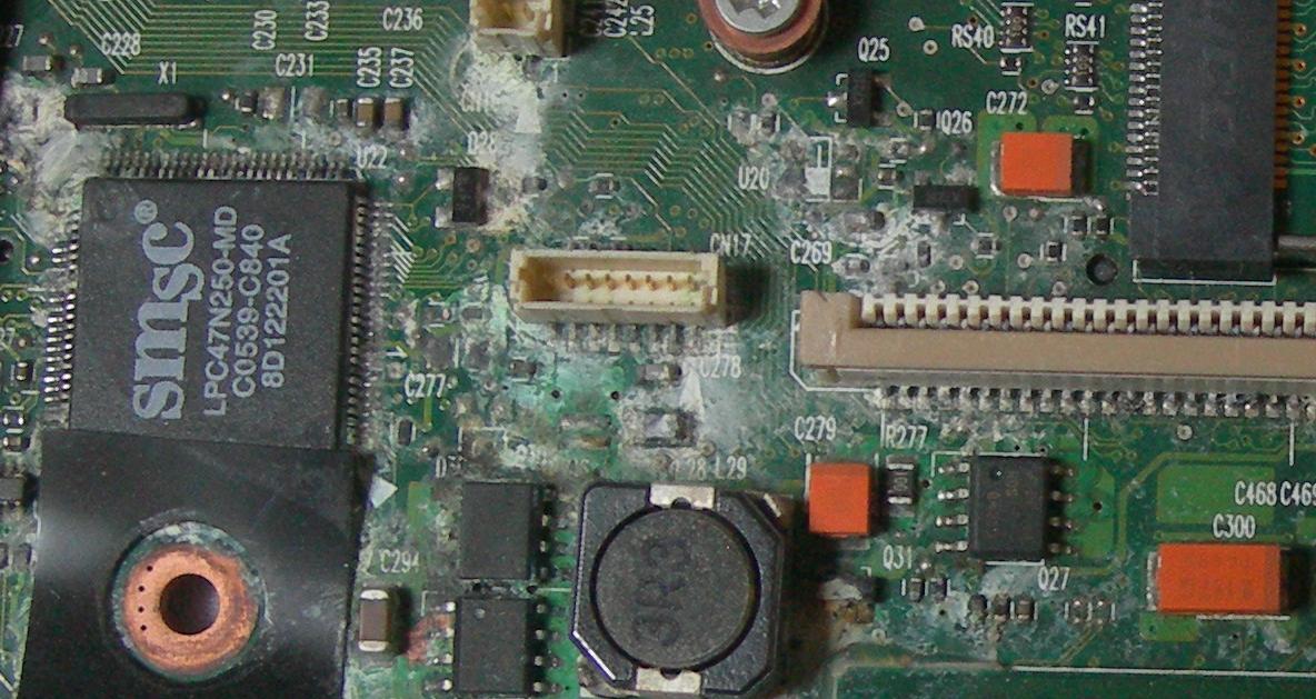

Vycistil som to a je to celkom OK.Ale silne pochybujem,ze si to neodniesol nejaky polovodic..Vidim to asi tak nejako ako rezis.Uvidim-poriadne preschne,poskladam a uvidi sa..
Jedna sa o HP nx6110.Inac ostatne komponenty su OK,akurat je skorodovana ta cast dosky...Tak kamosovi vycucnem data z HDD a book pojde pravdepodobne na suciastky...
