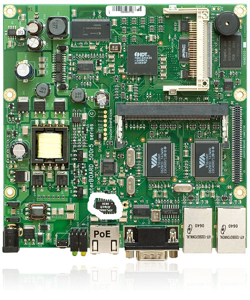

Zrovna včera mi odpálilo LAN port na doske Router BOARD 532A a za lan portom je mikroprocesor VIA 6106H v ktorý je pričmudlý a keď sa dá pod napätie veľmi sa hreje,čiže trafo tam nieje.
Alebo nevie mi niekto poradiť či niekto podobné veci neopravuje?Zdá sa
že je odpálený len LAN port a ostatné veci na doske fungujú.
Ďakujemk za príspevky.

Pokud tam není trafo, tak je to s ohledem na zapezpečení proti přepětí dost hrubá chyba, prodávají se i bleskojistky na eth, ale jsou poměrně drahé a zkušenosti s nimi nemám, taky je možnost tam trafo přibastlit (dá se sehnat z nějaké staré síťovky, či switche).

Opravit to nie je problem - len zohnat suciastky. Ten VT6106H by sa dal zobral asi z nejakej nefunkcnej PC zakladnej dosky. Otazka je, co dalsie este odislo.
Trafo by tam niekde malo byt. Ako tak pozeram, tak trafo bude v konektore.

Já bych tipnul, že eth. trafo je součástka v kroužku, ale z fotky neodhadnu výšku.
