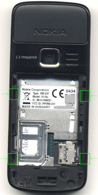

Jsou tam čtyři háčky (tři jsou v otvorech a jeden je vedle microSD karty viz. obrázek), zastrč pod ně něco. Nejvíc se mi osvědčila kulatá párátka.
Očekával bych, že ještě nějaké budou nahoře, ale možná že tam už nic není.
Jednou jsem viděl utržený "kryt antény" (měkký plast s vylisovaným NOKIA). Pod ním žádný mechanismus není, pokud ten díl vůbec lze nedestruktivně sundat, tak až jako jeden z posledních.
Poté co uvolníš přední kryt, další pohyb by mohlo být vysunutí nebo vyklopení směrem vzhůru. Až bude pryč přední kryt, ten zadní už nejspíš odpadne sám.
Jseš si jistý, že už není v záruce???
A ještě bys nám mohl slíbit, že to nebudeš pájet trafopájkou, ale vezmeš si nějakou slušnější mikropájku nebo radši dvě.
(34.61 KiB) Staženo 125 x

Kombináciou vašich rád sa mi podarilo nedeštruktívne zložiť predný kryt , potom to už šlo , 6 torxov, odklopiť displej a prispajkovať tlačitko ON/OFF , bolo len odtrhnuté , mobil už fičí, je to ešte v záruke ale je to dosť nereklamovateľné , je to dcérin mobil a dnešné deti .... :evil: ,ešte raz dík za rady.
