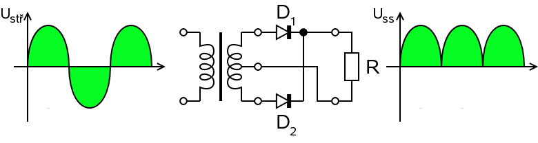

pivní flaša AZ11 se tam náhodou nepovaluje ? usměrňovací duodioda do starého el.rádia. náhradou pasuje AZ1 ale musí se předělat patice. anebo malá 6Z31 jenomže ta má žhavení 6.3V no a usměrňovačka se má žhavit z nezávislého samost.vinutí na trafu, ačkoli...jsou vyjímky.
též by snad šlo místo vakuové lampy použít 4 polovodičové Si diody podle Grätze ne ? co myslíte ?
#9 Příspěvek od EKKAR »
Konosuke - místo AZ11 jsem viděl používat dvojitou diodu, teď z hlavy neřeknu, jestli to byla KY930 nebo 940/950 - ale prostě 2 diody v pouzdru TO226 z výroby bývalého n.p.TESLA, přičemž v sérii ke každé z nich byl výkonový odpor cca 22ohmů. Není to autentické, ale funguje to. Graetz ze 4 diod je zbytečný, anodové vinutí traf v přijímačích používajících AZ1/AZ11/AZ12 má vyvedený střed, takže k usměrnění stačí 2 diody - ta "pivná fľaša" je také jenom dvojdioda...

AZ11 znám, je v pár starých rádíích, které mám taky, ale samostatně ji nemám a vytahovat ji by byla škoda, při náhradě Si diodami by bylo vhodné udělat zpožďovací obvod, který připojí anodové napětí až po nažhavení, jinak trpí katody.

ano, je to tak...střed vinutí trafa je vyveden a ukostřen, to je mínus pól anody, tedy diody stačí dvě...podle obrázku.

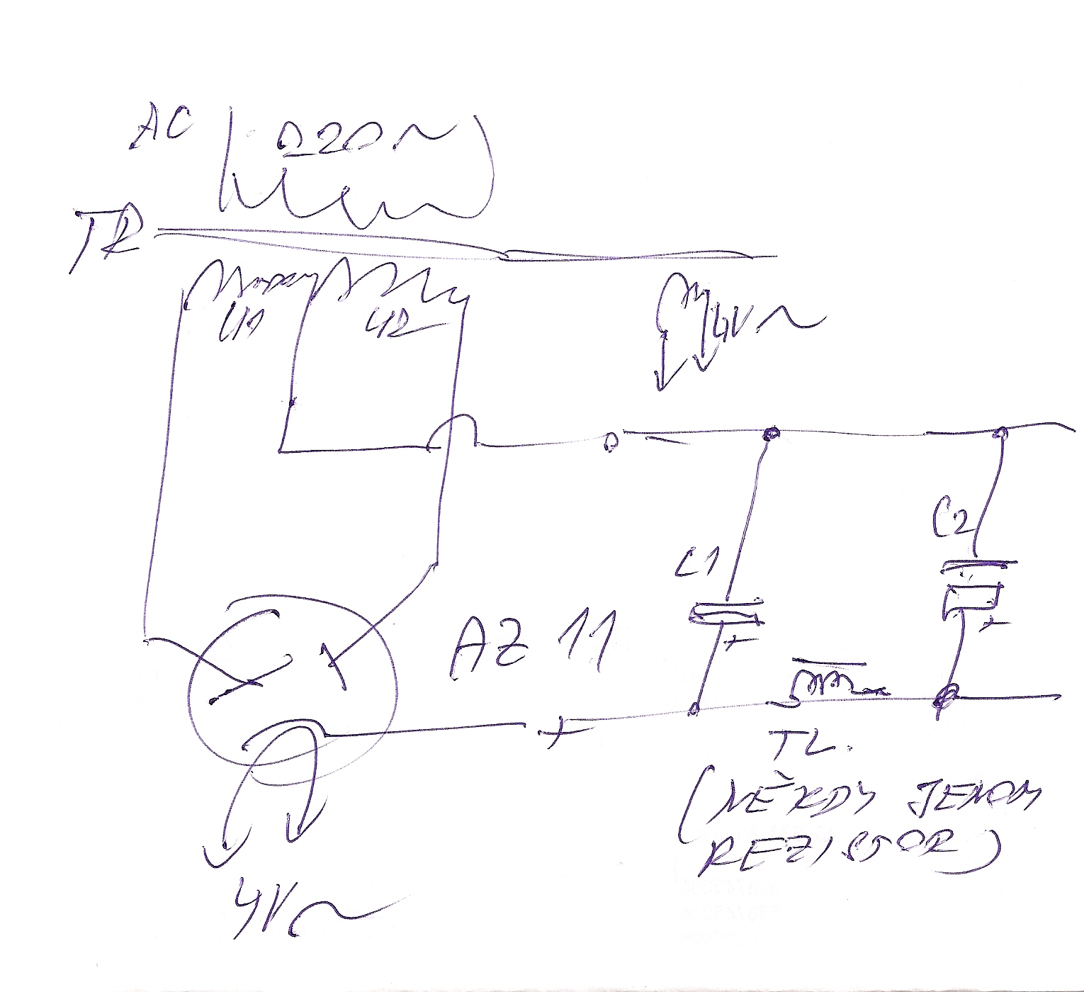

původní zapojení viz obr.2.

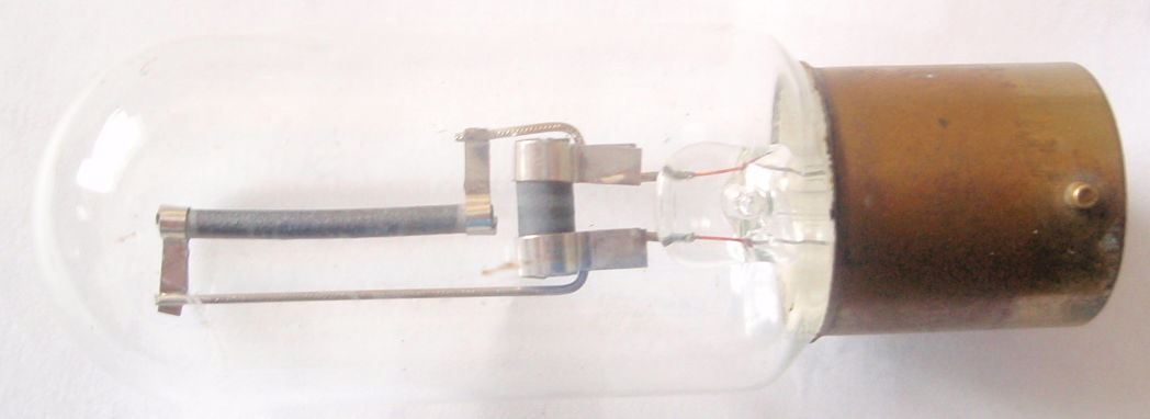

našla se ještě tato žárovka?, špatně čitelným písmem je na ní napsáno: OSRAM/ URDOX /U 3505-VE/a.9

Konosuke - teda načmáraný je to zběsile, tos to nemoh aspoň uplácat v "Malování"? Tohle aby luštil lékárník - ti jsou školení na luštění "doktoropisů"...

To není žárovka, ale Urdox. Trubička je z URanium DiOXide 8-) . Slouží to podobně jako variátor.

no - mohl ale to by pak už nebyl originál, a principiálně je to snad správné a srozumitelné. jinak jsem profesí technik - metalurg ekonom tak mě omluvte
