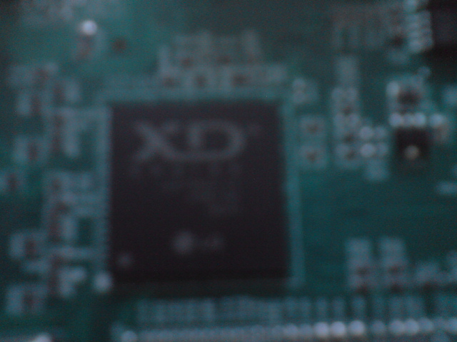

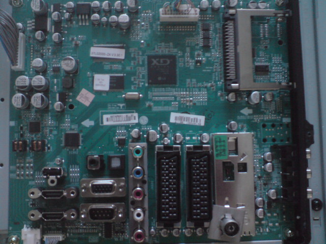

takže to nakonec je V3. to je panel z roku 2004. Je to tak staré že ty desky jsou staršně drahé. ND dílí se nedodávají a pouze mění celý modul. Na tom Y budou chyceny některý z fetů. Dneska se to nevyplatí aní opravovat. A na LCD už není vůbec co opravovat.
Tohle jsou nové LG LCD... musím říct že se zlepšili a začli použivat své vlastní procesory misto Genesisi, Micronas aj. smetí.
Jeden procák obsahuje: Celé zpracovní obrazu lcd s vystupem LVDS, HDMI rozhraní a přepinače, MSP, DVBT MPEG 2, MPEG 4 a taky USB.....¨
