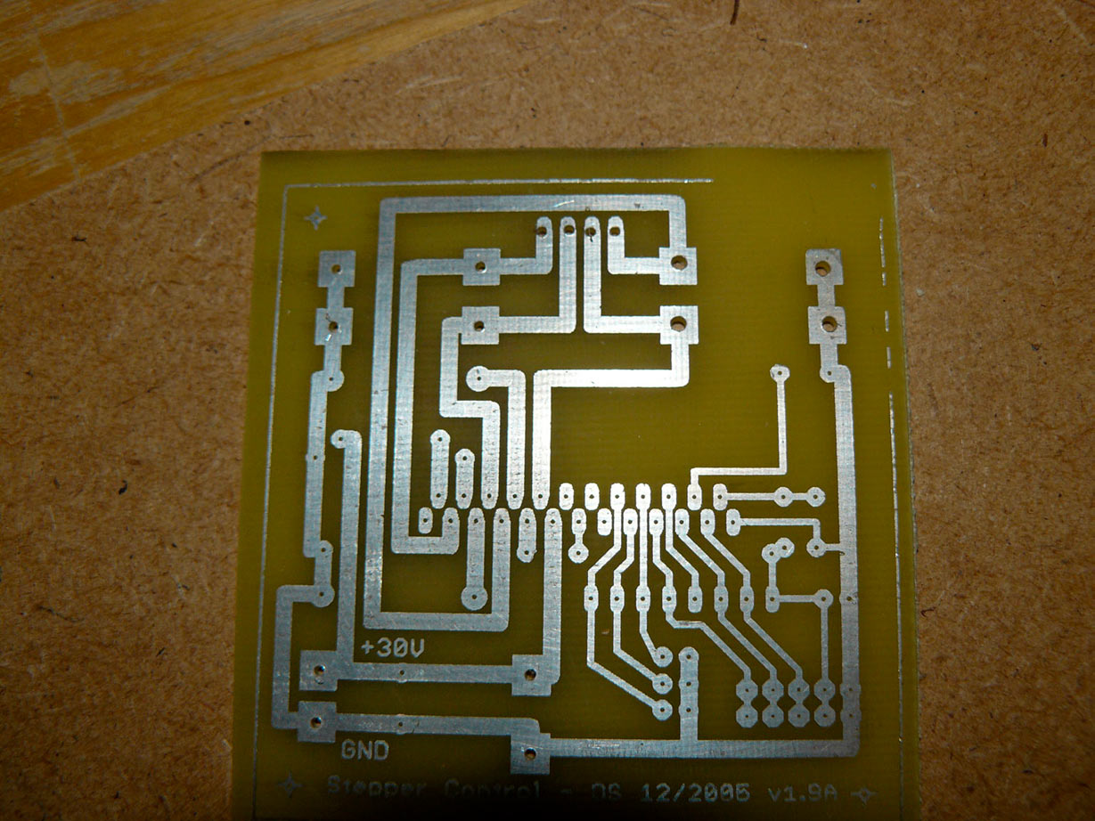

JJ je to jen pro registrované. Tady máte ten soubor na free serveru. Laminátorem projdou i DPSky protože ty válečky nejsou tak moc nepoddajné. jediný problém je když ty desky strčíte moc ke kraji tam se mi pak ta DPSka sekne. Uprostřed to bez problému pruží.
A tady upravené schéma od uživatele Wolfa (šikovný to muž) včetně součástek z GME: http://uloz.to/2268908/laminator.rar
Jinak přikládám foto snad první DPS s pomocí laminátoru.
