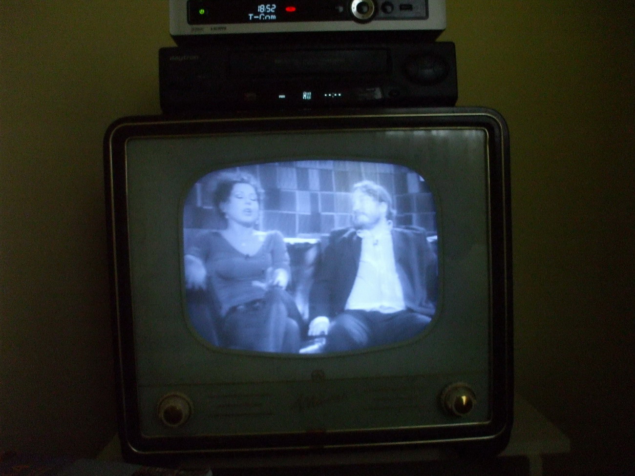

To staré video by bolo asi rozumnejšie riešenie.Dostal som fotku, kde ide optika na ČB Mánese :D
(253.58 KiB) Staženo 131 x

ivan116 píše:To staré video by bolo asi rozumnejšie riešenie.Dostal som fotku, kde ide optika na ČB Mánese :D
Tak ze "starým VCR" (pozor, musí být s modulátorem! - což naštěstí většina měla :roll: ) by získal nejen "tuner Hyperband", ale i dálk. ovládání (alespoň, co se týká přepínání programů :roll: :wink:
Nejekonomičtější řešení - starých VCR [stačí, že půjde "tuner" - hlava může být třeba v (_!_)] jsou plné SD :roll:
Zaujímavé, že sa s tým niekomu chcelo zabávať. Už len udržovať tento televízor v prevádzke je práca pre fanúšika. Koľko krát by bolo treba vstávať a ísť ručne opraviť riadkovú synchronizáciu.
