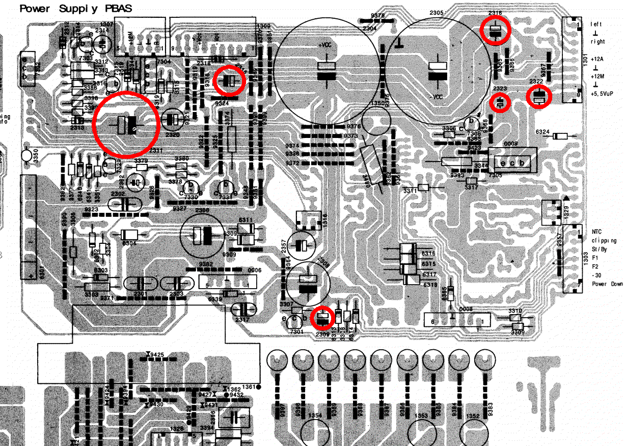

Já mám pouze pro fw-750p/fw-790p, ale na pohled se jedná o téměř identické stroje. Můžeš to porovnat. Schema je tady
Měl by to být pin 33 (+5V) a 66 (-30V) procesoru TMP87CP71AF.
:wink:
Doporučuju zkontrolovat tyhle kondy:
(269.43 KiB) Staženo 114 x
