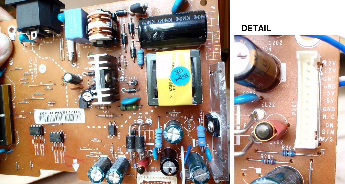

Dobrý den,
nedokážu opravit vadnou desku lcd monitoru LG.
Na výstupech chybí všechna napětí, zkusil jsem vyměnit kondenzátory, přeměřil odpory a diody (ohmicky vpořádku). Nepomohlo.
Dal by se použít např. počítačový AT zdroj, kterým bych nahradil výstupy 5V a 12V. Na výstupním konektoru desky (viz foto) je však ještě ON, DIM, M/S a co má být na těchto výstupech netuším.
Je takováto oprava teoreticky možná? Výstupy na desce 12, 5V ve zkratu nejsou.
Díky za případné rady.

Nerob z toho srot, normalne to oprav. Elyt na primarnej strane sa nabije?

Taky si myslím,že by jsi to měl opravit.Nebude to takový problém. V reakci přede mnou máš otázku,tak na ni odpověz a snad se něčeho doberem.

Hele, opiš si typ toho švába poblíž toho spínacího trandu (pokud dobře vidím, je to U101). Najdi si jeho datasheet a máš přibližně schéma toho zdroje.
Zaměř se primární stranu - Pojistka, termistor (pokud tam je), diody a ten spínací trand. Máš v pořádku startovací obvod (odpor, přes který se přivede napětí na švába, než se rozkmitá), pokud je tam UC3842?

Odpověd zní. Musís tam nechat celý zdroj a na výstupy mu vnutit 5 a12V on si pres ty zbyvajici ovlada menic pro vybojky. Ale jak napsali vsichni prede mnou. nedelej z toho paskvil.

Díky chlapi za dosavadní odpovědi, vím že pro většinu z vás by to byla otázka půlhodinky, já zkouším v rámci svých možností (semtam se něco i zadaří).
Jinak na primáru napětí mám a ten šváb je LAF0001.
Budu rád, když mě ještě trochu popostrčíte, třeba to opravím.

Anonym píše:Jinak na primáru napětí mám a ten šváb je LAF0001.
Bohužel existuje jakýsi splitter s přesně stejným označením. Jseš si jistý, žes to přečet správně?
Ať je tam jakýkoli šváb, je možné, že je prostě vadný. Máš osciloskop???

Vraj sa to da zamenit za FAN7601.

Pánové dík za rady, ale já už to opravovat nebudu. Vyrobil jsem si šňůru, jeden konec napevno v monitoru připájen na 12 a 5 V, na druhém konci šňůry molex. Zastrčeno v PC skříni do zdroje a funguje.
Takže opraveno laikem, náklady 0.- a o to šlo. A ještě jsem pod stolem ušetřil místo v prodlužce:)

Nechcem byt neprajny ale ked tam v tom monitore kdesi cosi rupne a vypne ti zdroj v kompe tak prides mozno o data alebo poskodis disk...kazdopadne by som to takto neriesil,nechcel by som riskovat stratu dat alebo poskodenie disku...
