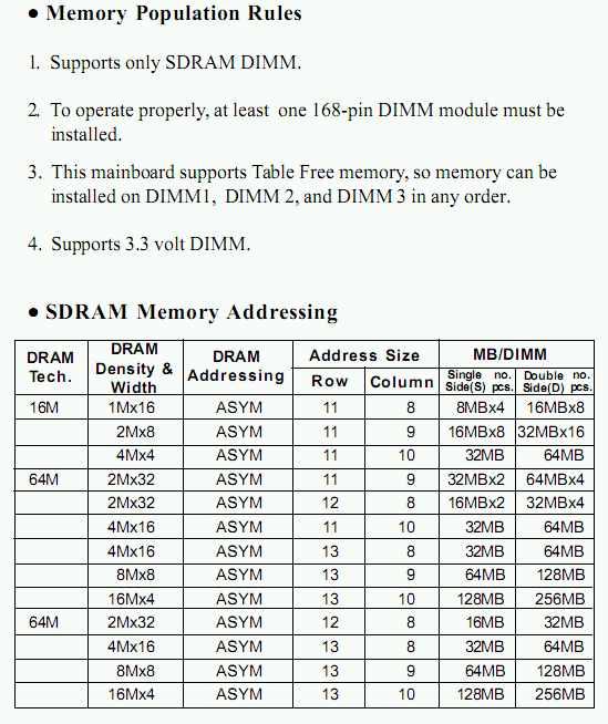

Zdravím,
chtěl bych se zeptat odborníků, jestli mi půjde do základní desky SDRAM paměť označená jako Module Size: 512MB SDRAM DIMM Double Sided 16Chips 64x4 High-density PC133 168PIN, když deska podporuje podle manuálu typy, které jsou v tabulce na obrázku.
Jde mi o tu adresaci 64x4, jestli to je stejné, jako 4. řádek v tabulce.
Díky.
(já se v tom vůbec nevyznám)

Neviem, ci to ide podla toho vobec urcit, byva v tom poriadny bordel. Aka je to doska?

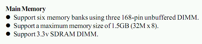

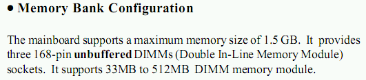

MSI K7T Turbo http://www.msi.com/index.php?func=prodd ... rod_no=327 , čipová sada KT133A.
V popisu ale píšou 32M x 8, v manuálu to, co je v tabulce.
Dle prodejce je paměť 64x4 a píše, že je kompatibilní s KT133A, ale na stránkách výrobce http://www.micron.com/products/dram/sdram/partlist.aspx jsem 512MB viděl jen 64Mbx8.

Pokud je 512MBytové na paměti 16 čipů, tak jsou ty čipy 256Mbitové, takže třeba 64Mx4bity. A výsledná organizace může být 64Mx8bytů. Takže je v tom dobrej hokej :wink:

Je to deska bez Limited Edition. Tady zase udávají u 512ky 64Meg x 64.

Já osobně bych se toho nebál, myslím, že to chodit bude. Ta deska je dost stará a v návodu ta adresace asi není proto, že se tehdy ty paměti ani nevyráběly, ale podporovat je bude. Samozřejmě nejlepší by bylo to vyzkoušet. Odkud jsi, třeba ve tvém okolí je někdo, kdo by na vyzkoušení půjčil.

Už jsem to vyřešil.
Tak pro informaci, pokud by to někoho zajímalo: aktualizoval jsem bios na poslední verzi a v desce funguje i 512MB / 133MHz modul, jednostranný, 8 čipů, 64*8
