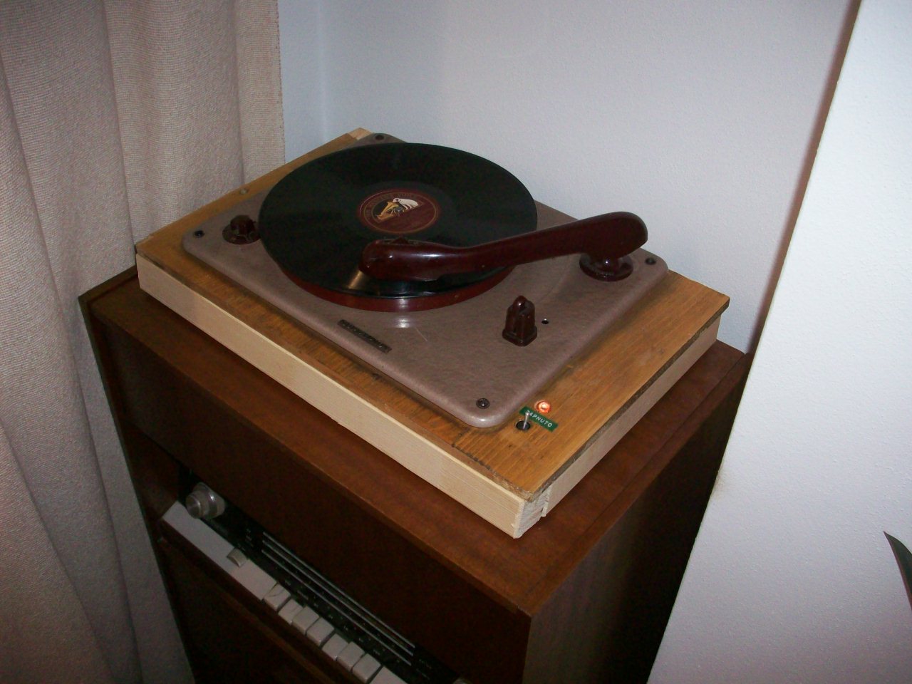

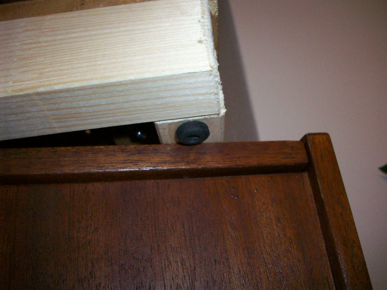

Máte doma gramorádio Resprom A104 nebo jiné které neumí přehrávat šelakové desky s rychlostí otáčení 78ot/min, které by jste si rádi přehrály? A přitom se vám ve sklepě, či na půdě válí staré ale funkční šasi bez zesilovače které tyto otáčky umí? Má to řešení: udělejte si nástavbu, šasi zamontujte na hezkou dřevěnou desku (prkínko) které poté obložte kolem dokola hranolem tak aby jej bylo možno postavit, hranol jsem jednoduše nalepil ,,Herkulesem" drží to pevně. Řešil jsem i estetiku a to aby to nestálo přímo na těch dřevěných hranolech a aby nedošlo k porýpání povrchu na kterém bude tato nástavba stát, jednoduše 4 těsnění např. z vodovodního ,,oříšku" jsem nalepil kapkou ,,herkulesu" na to hranolové obložení. Poté následovala zkouška, musím se pochválit :D , funguje to supeeer!
Upozornuji: Dělal jsem to narychlo a nekoukal jsem zas až tak na ty detaily věřím že se to dá udělat lépe a hezčí

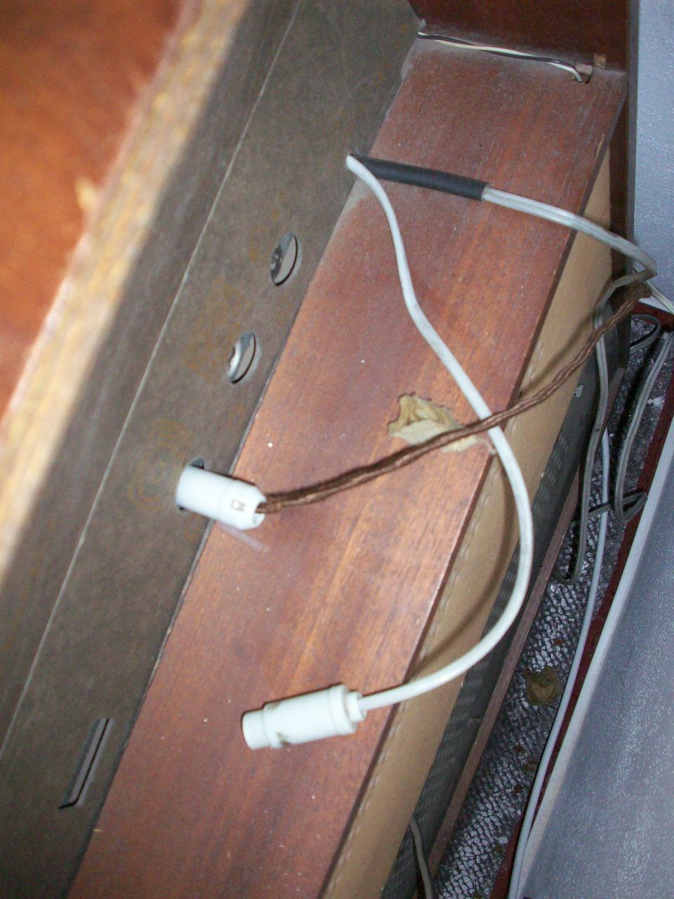

U tohoto typu skř. gramorádia není nutný žádný zásah. Protože z chassis co je tam zabudované vede konektor DIN který se připojí do zdířky, já ho naopak odpojil a připojil tam tuto nástavbu pro přehrávání desek 78Ot
(225.34 KiB) Staženo 108 x
Nožička vyrobená z těsnění z vodovodního oříšku
(211.77 KiB) Staženo 99 x
Zařízení v plné kráse
(217.97 KiB) Staženo 143 x
