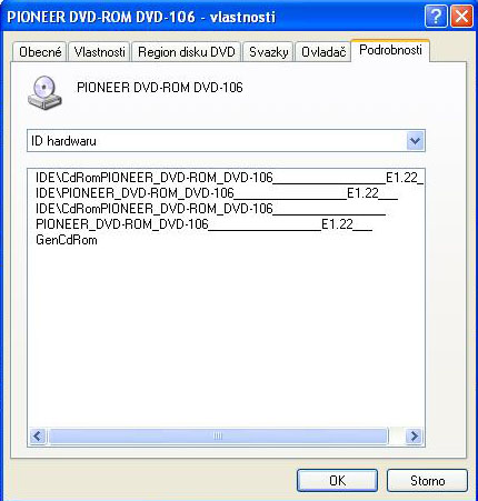

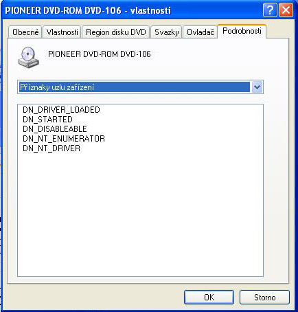

Zkopíruj sem ID Hardware.
Podívej se jestli má
ID kompatibility: GenCdRom
a odpovídajícího zařízení: gencdrom
Dále
Služba: cdrom
Výčet: IDE (pod je to IDE, ale asi jo?)
a konečně Příznak uzlu zařízení:DN_DRIVER_LOADED
pm_
Příspěvky: 138
Registrován: 11 srp 2009, 00:00
Bydliště: praha
#13 Příspěvek od pm_ »
tady je to, ostatni je jak pises
