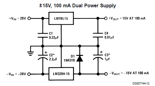

každá součástka má svůj několikastránkový popis. Většinou i s typickým/doporučeným zapojením. Tento popis se jmenuje datasheet (datšít) a je k dohledání přes googla nebo přes spec. servry, např.: www.alldatasheet.com (ól_datašít - všechny popisy k el. součástkám)
tedy, vyhledej si datasheet, mrkni na typické zapojení a zapoj to podle toho. Kdyby se nedařili, tak tu máš výřez z patřičného datasheetu:
(48.15 KiB) Staženo 122 x

místo LM320 dej klidně 79L15, místo té diody pak dej kondík 10 - 100 nF ...

k těm kondíkům - typicky se dává 100 nF keramika, důvody proč někdy dát 10 nF by vedli na delší debatu...
jak ale vidíš, jeden z výrobců (od kterého jsem sehnal datasheet) doporučuje typicky 10 nF (viz. obrázek na mém prvním příspěvku - za 78L15)
