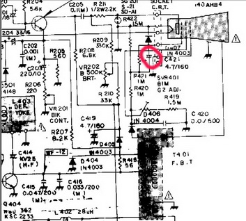

Našel sem něco podobného. V červeném kroužku je vyznačen vadný elektrolit. Není to teda úplně ono, ale propředstavu, kde to je.
Ten kondík samozřejmě koupím a vyměním. Jen sem si potřeboval udělat předtavu co to je. Srdcem jak jsem zjistil je jeden IO D2915CP, který se stará skoro o vše. Mám stažený datasheet. Je mi jasné, že musím měřit. Potřeboval jsem trošku nakopnout. Na desce nic není, je to číňan. Na obalu taky ne. Jen GOLDEN.

Killroy dle tvého shématu je to C213 na první mřížce. Prosím tě co ten kondenzátor tam má za funkci? je tam paralelně s odporem. Ono to asi nebude jen tímhle, musím proměřit vertikál to mi je jasné, jen bych rád věděl alespoň něco o tomhle elektrolytu.

Zhášení bodu na obrazovce při vypnutí.

A není co C213, ale C421.
Podle Killroyova schématu přicházejí v úvahu především C301, C303, C309 a C310.

Jo jo jasně dle mého je to C421 dle Killroye C213. Vyměnil sem ho za 2,2uf 160V, jinej v šuplíku nemám. Koukal jsem osciloskopem na zda lezou pulzy z vývodu 26, ty by měli budit zesilovač pro vertikální cívky. Chvilku lezly pily, ale pak se stihl přepálit odpor 8,2 ohmu R303 (dle Killroye) což jest odpor před vývodem VCC a přestaly pulzy pro buzení vertikálu lézt. Na obrazovce se nic nezměnilo. Rychle jsem to vypnul. Do hledáčku ještě dám C302 a všechny tři tranzistory vertikálu. Ale to až zítra. Moc díky chlapi.

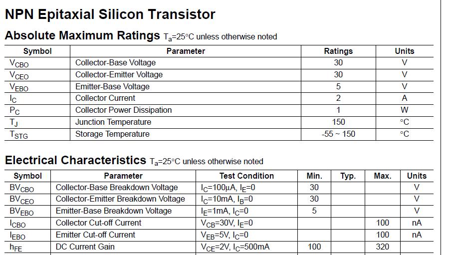

Tak postupně jsem vyletoval všechny tři tranzistory vertikálu a změřil. Q303 a Q302 dle Killroye schématu (já mám jiné značení,ale to je asi jedno) je dvočinný koncový stupeň, je to tak? Něco podobného jsem kdysis jako pionýr letoval, když sem děla svůj první zesilovač. Oba tranzistory jsou si komplementární Odešel NPN C2328A. Do přílohy jsem dal jeho parametry. Prosím vás jakou mám použít náhradu? Tenhle u AME neseženu.
Samozřejmě se pokuím zjistit, proč odešel....
(98.27 KiB) Staženo 166 x

Asi bych vyměnil oba a volil bych 2SC2655/2SA1020 - pinově sedí a oba by měl mít Elektro Lhotský. Ten původní 2SC2328A se v AME objednat dá, ale asi to za to nestojí.
