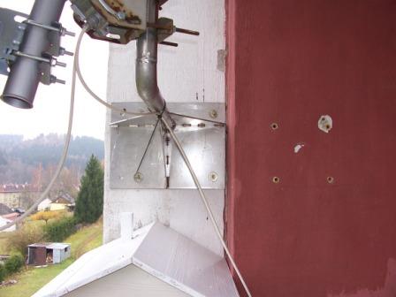

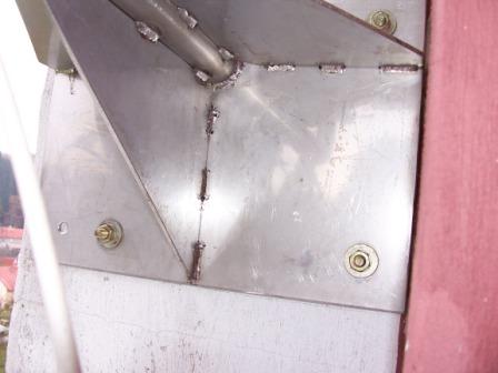

100_3711.JPG- (20.2 KiB) Staženo 139 x
100_3710.JPG- (21.52 KiB) Staženo 181 x
ZdenekHQ píše:Chemická kotva je super, ale možná bude potřebovat panáka, až se podívá na cenovku,co ho bude stát ukotvení pár šroubků...
Není to tak zlé, ta tuba se dá koupit asi za 200Kč. Pravdou ale je, že se to skutečně vyplatí jen tomu, kdo se tím zabývá každý den a postupně jí spotřebuje. Jinak ta mísící tryska zatvrdne.
