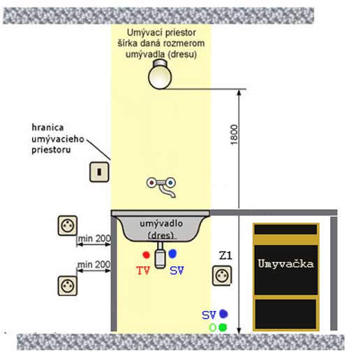

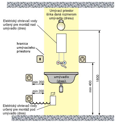

Jasné že to je vec projektanta, ale aj ten projektant sa musí niečoho držať.
Foto 1 je stiahnuté z http://elektrika.cz/data/clanky/kupelne ... store/view na obrázku je chyba vo výške zásuvky ale v texte je to OK namiesto kóty 400 má byť 1200. To sa píše aj v norme 33 2000 7 701
Môj problém je na obrázku 2 kde som to vyretušoval, aby to bolo každému jasné. Potrebujem vedieť v akej vzdialenosti má byť zásuvka Z1 v mojom prípade, z ktorej je napájaná umývačka, poprípade zmäkčovač alebo drvič bio-odpadkov. Pod zásuvkou je prívod vody a to isté je aj pod drezom, pretože všetky nové stavby sa realizujú tak, že prívod vody je zo spodu a batéria sa napojí hadicou. TV - teplá voda SV - studená voda na batériu a SV-dole je voda na umývačku a pod ňou O-odpad. Chcel by som vedieť či existuje nejaká norma na takéto veci. To šedé je umývací stôl s drezom, pod ktorým je umývačka. Ak by ma vedel niekto nasmerovať na nejakú normu moc mi to pomôže.

Ale to musíš vysvětlit, co je to podle tebe profesionální kuchyně.
Pokud jde o hotelovou nebo závodní kuchyni, už je nutné stanovit vnější vlivy, rizika, zvolit stupně ochrany a další bezpečnostní opatření, současně jimi neztížit plnění požadavků HCCP, to jsou zase hygienické podmínky. Zpracovat technickou zprávu a požární zprávu. To vše patří k projektu, bez kterého nemáš ani začít a revizní technik bez dokumentace nemůže ani podepsat výchozí revizi.
Jestli jde o bytovou, pak samozřejmě se lze držet 7-701. Je to tam snad dost jasně, jen ji potřebuješ celou, nejen výtah v jakkoli dobré učebnici.
A stejně bys ani toto neměl bez projektu začít.
K čemu je projektant, který neví, čeho se držet? Musí to být odborník, který ví a umí a zná to na místě.
I kdybys tu vyvěsil všechny potřebné vstupní informace, jeho práci tu suplovat nemůžeme.
