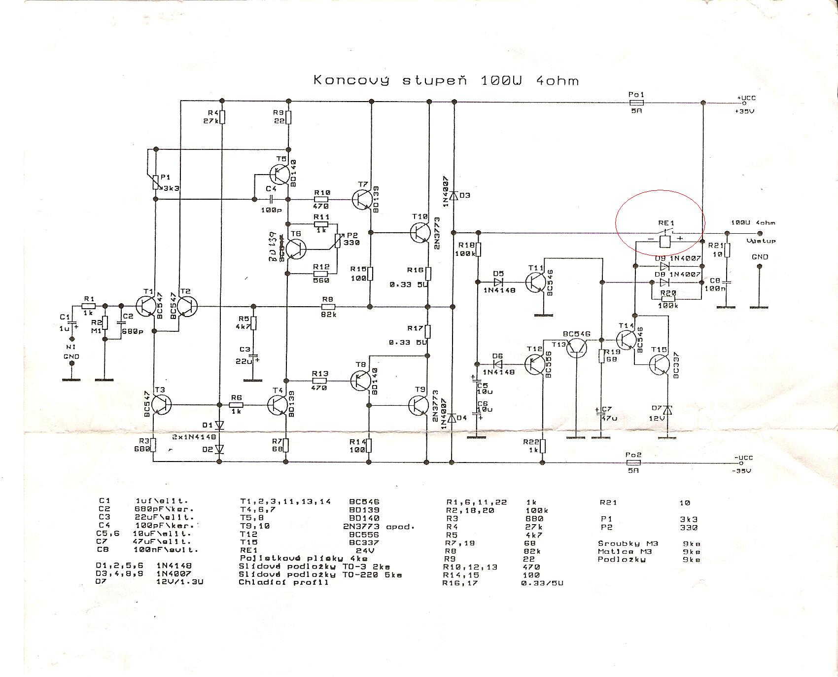

mam takovej dotaz, mam stavebnici zesilovače a je v něm relé
tak by mě zajímalo jaký tam má smysl

Pravdepodobne slúži ako nejaká "poistka" reproduktorov (odpojovač).

No spina to reproduktor tudiz to bude asi ochrana proti lupancom pri zapnuti...

Je to klasický prípad odpojenia reproduktorovej sústavy pri prítomnosti jednosmerného napätia na výstupe.

Po zapnutí zesilovače jakmile je na výstupu nulová ss složka, se začne nabíjet kondenzátor C7 přes odpor R20 a R19. Když dosáhne napětí na C7 hodnoty +13,4V(cca za 2s), sepnou tranzistory T14/T15 a relé připojí reproduktory. Zamezí se tak "lupnutí" při zapnutí zesilovače. Jest-li že se v důsledku nějaké závady za provozu na výstupu zesilovače objeví ss napětí >+1,3V, otevře se přes D5 tranzistor T11 a zavře tranzistory T14/T15 a relé odpojí reproduktory a zabrání tak jejich zničení. Analogicky výstupní ss napětí <-2V otevře přes D6 tranzistory T12/T13 a opět tím zavře dvojici T14/T15.
Odpor R18 a bipolárně zapojené kondenzátory C5/C6 zajišťují svojí časovou konstantou odfiltrování střídavého signálu od ss složky. Dioda D8 zajišťuje vybití C7 při vypnutí zesilovače. :wink:
Jest-li se ale jedná o stavebnici, jak píšeš, pak mi není jasné, proč detailní popis funkce není součástí této stavebnice. Dříve to bývalo dobrým zvykem a stavebnice tak měly mnohem větší význam (nejen pro bastlíře).

Je otázkou,kde je zapojena cívka toho relé.Je to symetricky napájený zesilovač.Podle mého názoru je to součást ochrany reproduktoru proti ss napětí na výstupu.

kybl píše:Je otázkou,kde je zapojena cívka toho relé...
Není. Cívka je zapojena mezi GND a +35V přes zmíněné tranzistory a Zenerovu diodu D7. :wink:

Má to dvě funkce - jednak funguje jako zpožděné připojení reproduktorů při zapnutí zesilovače, druhak jako ochrana proti stejnosměrnému napětí na výstupu. V tomto zapojení to ale není úplně ideální. Napájení pojistky by mělo být řešeno ze samostatného zdroje. Tak jak je to zapojeno, tak při vypnutí zesilovače se ozve lupanec z reproduktoru. Relé musí odpadnout ihned, dříve než dojde ke změně napěťových poměrů v zesilovači. To se tady nestane, relé není schopno odpadnout dříve, protože pojistka je napájena z velkých filtračních kondů zdroje. Pojistka by také měla být napájena před pojistkami zesilovače. Tady je mínus až za pojistkou, takže když se přeruší, pojistka nefunguje, ale zesilovač je pořád napájen plusovou větví proti GND.
